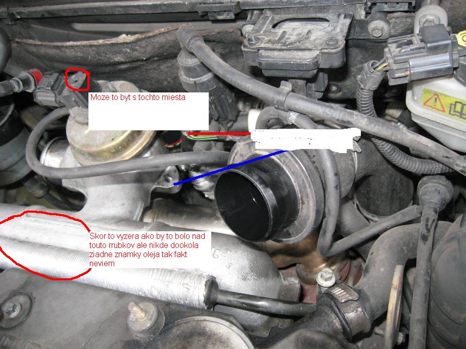

mam novy postrech na kapote od motora som nasiel nafrckany olej a je v tej oblasti ako je EGR iba trosku blizsie nie uplne nad nym, ale nikde okolo nieje iba hore na kapote. Moze to byt s toho EGR (ma EGR niejaky prepustaci ventil) Mal by som sa zacat este viac strachovat
Na tom EGR je z vrchu taka akoby dierka takze mozno stade , lenze je cudne ze to neny presne nad nym
obrazok som stiahol s fora iba pre ukazku co myslym

tak este sa vratim k tejto teme co sa tika toho oleja v intercollery dneska som mal tozobrate to potrubie a kontroloval som ako je to z tym olejom. prikladam foto kolko bolo oleja len v tej humenej trubke. To mnostvo co tam bolo je podla vas vela ci este v norme? co my vlastne ten olej moze sposobit?
A co sa týka toho syčania som tiež zistil ze co je to (prikladam foto) na tom mieste co som oznacil je prasknute to potrubie, moze to mat niejaky v plyv na chod motora ze stade unyka vzduch? neviete ako presne sa vola ta cast lebo to neviem nikde dohladat v nahradnich dieloch ak to ma niejaky specificky nazov tak prosim poradte.Mohlo by stacit keby som to prelepil iba paskou?
