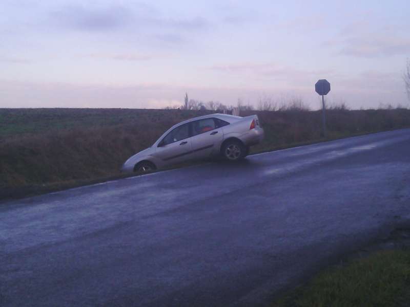

Tak nakonec opravdu jen čidlo teploty nasávanýho vzduchu. Na té trubce sání od filtrboxu. Stačilo vyměnit pouze jeho těsnicí gumičku, protože čidlo se tam protáčelo a přisávalo falešnej. Takže banalita
A už mam první fotku..

Re: Tdci - problém
Pěkná fotka....
jaký jsou škody?

Re: Tdci - problém
Milenka chtěla řídit můj nový vůz a nakonec mi nejistě říká: Promiň, ja zapomněla zatočit
Jeli sme tak 10km/hod, takže pohoda, jen to časový zdržení sem už nedohnal.
Jinak se tomu nic moc nestalo. Vepředu něco klepalo, ale od tohoto parkingu už sem to neslyšel ani na kostkách při 100km/hod
Jaké to štěstí
Jinak je rozbit přední nárazník (mřížka kupodivu ok) a komplet pravá mlhovka dole.
Nic víc. Nečekal jsem ale, že pujde v tom příkopu natočit motor a alespoň si zatopit v těch ranních 10<° teplotách
