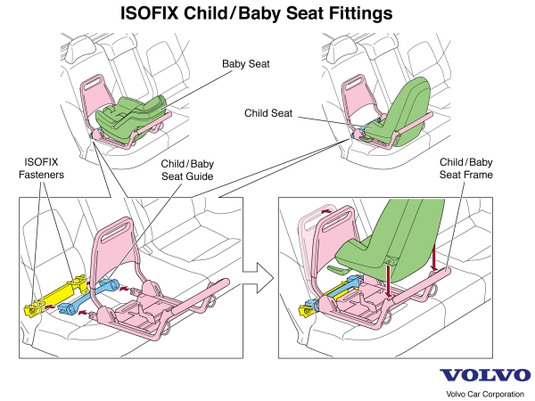

Re: isofix
Příspěvek od Boban » 15.05.2008 09:51

Příspěvek od killerhammer » 15.05.2008 10:33
tusim som cital, ze podla specifikacie ISOFIX, musi byt system pevne ukotveny na skelet karoserie zvaranim :idea:
ked kukam tie obrazky, toto je nejaka parodia vo fofo2 :idea: :D

Re: isofix
Příspěvek od Boban » 15.05.2008 11:40
Tak tomu moc nevěřím, že by tomu tak bylo rozdíl mezi pevností sváru a pevnostní M12 bude +/- stejný, i třeba VOLVO to má šroubovaný.
