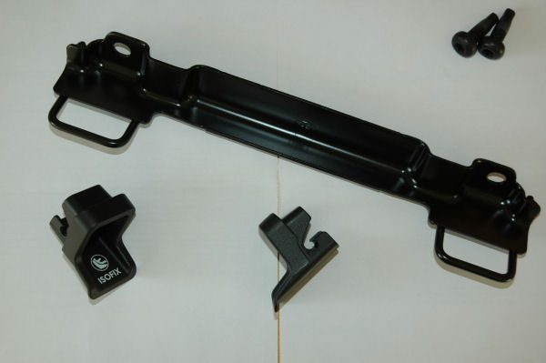

Standardne Focus II nema namontovane uchyty ISOFIX pre destku sedacku. Podla katalogu Ford je potrebne objednat montaznu sadu (FINIS kod mozem pozriet), cena myslim do 1000Sk.
Daval si to niekto namontovat? Celkom by ma zaujimalo ako sa to montuje a ako to vyzera.

Mi to k tomu dali zadarmo, sice v ceniku to byla polozka za 0,- a zvlast, ale dali mi to tam. Ptal se me, jestli to chci namontovat, ze to je na par minut, ale ze pry to tam pak bude nejak trcet, tak jsem se na to vyprd.

Myslim, ze to pisu aj v navode na obsluhu auta, ze ten isofix ma nejake voditka, ktore sa daju odmontovat. Ale ako to vyzera, to som zatial nevidel. Ked budem mat cestu okolo fordu, tak sa tam zastavim...

Mě je tam namontovali na boční sedadla a nijak to netrčí, akorát musíš sundat ty plastové krytky a ani to nevidíš :)

Cena jednej isofix sady (na jednu sedacku) je 605,-Sk. Nakoniec som do toho siel. Montoval som si to sam. Nebolo to nic moc, lebo pristup k montaznym bodom je dost blby kvoli operadlu. Jedine, co je k tomu potrebne je kluc Torx 50.
Montazna sada.
Montazna sada.
Gumene zatky treba vybrat.
Tak to vyzera namontovane (bez voditok).

Podle obrázku by to mohlo jít i na MKI né ??

tusim som cital, ze podla specifikacie ISOFIX, musi byt system pevne ukotveny na skelet karoserie zvaranim :idea:
ked kukam tie obrazky, toto je nejaka parodia vo fofo2 :idea: :D

Tak tomu moc nevěřím, že by tomu tak bylo rozdíl mezi pevností sváru a pevnostní M12 bude +/- stejný, i třeba VOLVO to má šroubovaný.
