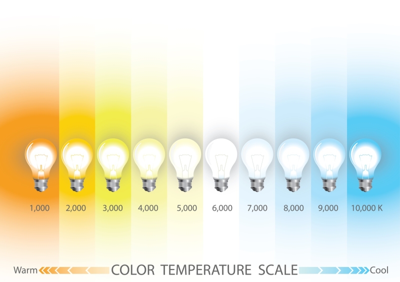

základní info o LED technologii :
https://www.luxo.cz/co-je-to-led/
Navzdory pestré škále barev neumí LED diody přímo emitovat bílou barvu. Většinou se jí dosahuje pomocí mísení barev, příp. fotoluminiscence. Díky tomu bílé světlo samozřejmě je k dostání hned v několika barevných teplotách.

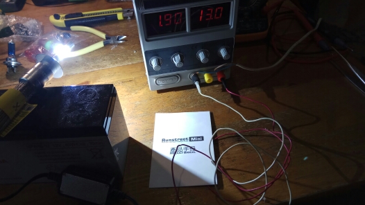

Příspěvek od jarod72pm » 31.12.2017 12:45
Ony čísílka jsou hezká věc a číňan rád přehání v parametrech ale třeba tady to přehánění není už tak daleko od pravdy:
https://www.aliexpress.com/item/45w-520 ... eLevelAB=5
vím že značkové čipy jsou na tom líp ale i cenovějsou dvakrát ne-li třikrát dražší a navíc po STKčku když nasadíš a světla budou rozumně seřízené tak tě nikdo otravovat nebo na tebe nadávat nebude.
S homologací si u nás hlavu nikdo netrápí a to je to nejmenší ,protože to co policajti pouští na cestě kdy auto má zaplých několik světel včetně ledek i denního svícení pásků atd a nikomu to nevadí že to vypadá jako cirkus humberto. Já ty videa blbec smazal ale i tak pokud někdo opravdu chce jít do LEDek ať si pořídí nejdřív světla s čočkou,do klasiky je to na potlamě.
ps: pásky chlazení u těch lepších jsou měděné vedou teplo daleko líp než hliník (znám to z chlazení na PC) a pokud uchladí při udávané životnosti čipu pak je to pro mě rozhodující faktor o kvalitě provedení a kvalitě čipu ,protože kdejaký šmejd potřebuje ventilátor který rád odchází do roka či dvou.Dnešní COB made in china a podobné náhražky US čipů a čipů Philips atd fakt nemá smysl kupovat když už je tu další generace chlazená pasivně,i ten číňan pomalu umí za tu cenu nabídnout aspoň nějakou kvalitu a ta cena je pro ně i pro nás by měla být určující.
Asi nejspíš i podle fotek a recenzí půjdu do tohodle :
https://www.aliexpress.com/item/Runstre ... eLevelAB=5
veškeré info recenze s obrázky ukazují že tohle je velmi slušné i pro naše podmínky a nebude zbytečně dráždit policajty.

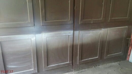

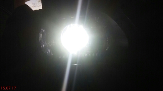

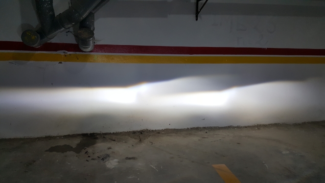

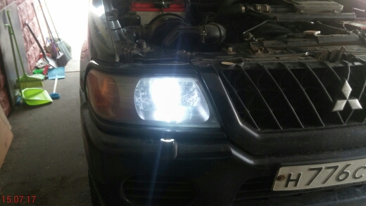

Příspěvek od jarod72pm » 31.12.2017 15:41
Já právě šel podle recenzí a když to potvrdí vícero lidí ,tak se tomu dá věřit.
Doplnil jsem pár foto do předchozího příspěvku + další se najdou u tohoto produktu v odkazu - v recenzích. :palec_nahoru:
Tohle mě právě ukecalo včetně kroužků proti prachu.
