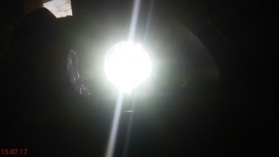

Trochu túto tému oživím, link na moju galériu s fotkami a malým pokecom ku kvalite svetla LED žiaroviek:
http://www.ford-focus.cz/forum/viewtopi ... 3#p1124873
