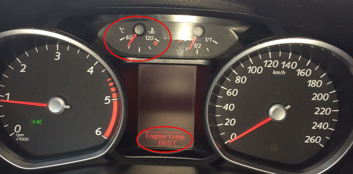

Takže dnes po cca 30ti minutové jízdě po městě výsledek asi takovýto:
Venkovní teplota 3,5°C, takže žádná výrazná zima co by auto extra chladila, rychlost 50-70km/h, test jsem zapnul až právě po té půl hodině ježdění, kdy by už teplota měla být na 90°C, ovšem na přístrojovce se rafička skoro nikdy nepřehoupne ani přes nějakých 75°C.
Podle mě by měla být někde uprostřed, možná spíš kousek za půlkou stabilně...
