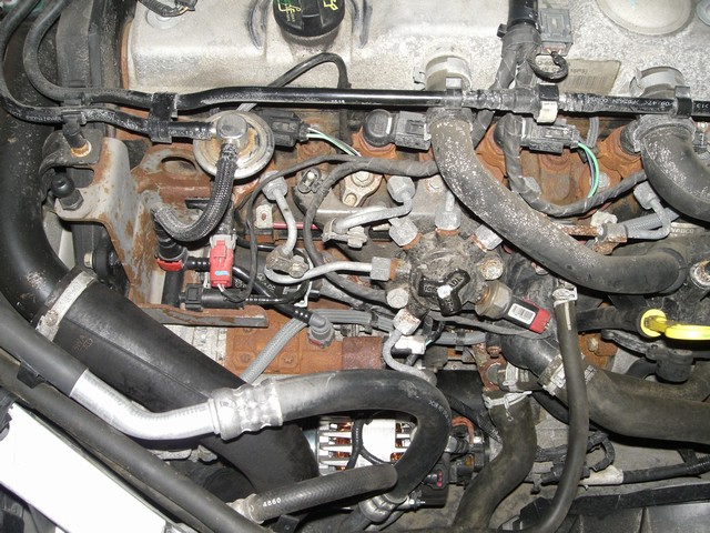

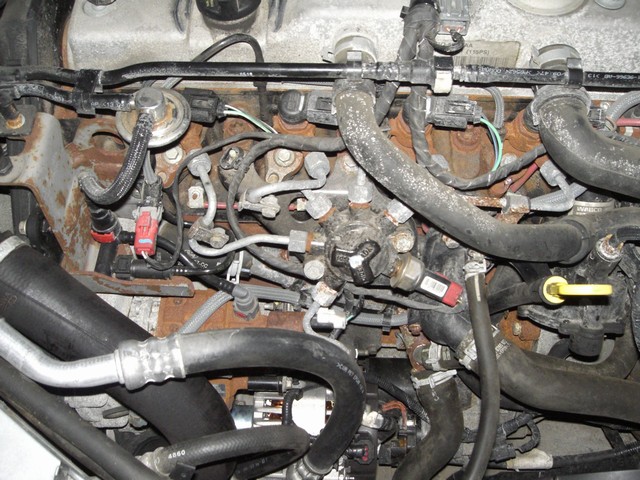

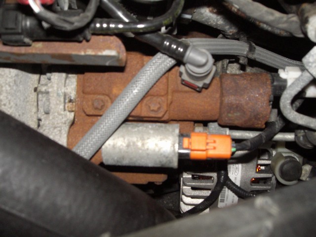

Ahoj,
mám Ford Focus II 2005/12 nmotor 1,8Tdci dovoz SNR, provedl jsem menší kontrolu motoru a uviděl spousty zrzavých dílu na motoru :( trochu mne to rozhodilo.V servisu Ford tvrdí, že litina není povrchově upravená a musím použít nějakou chemii ?
Můžete mi někdo poradit ?
Dík

Tak to je hodně zajímavé - koupil bych odstraňovač rzi a vzal bych štěteček a postupně všechny místa ošetřil, pak umyl komplet motor a na závěr zkusil prostříknout konkorem, abych tu rez zastavil. Docela se divím, že u takhle nového auta je takový motor, ale třeba přímořské podnebí a vysoká vlhkost může mít tento vliv :(
Litina není sice povrchově upravená, ale takhle vypadají odlitky, které se nechají vystárnout někde na volné ploše na dešti 8O .
Prozkoumej i ostatní ocelové a litinové díly - podvozek, výfuk atd. mělo by to být ve stejném duchu, protože jinak je to zvláštní, na alternátoru vidím lesklé měděné drátky - při agresivním prostředí by měly být také zašlé :?: .

ten altrnátor je nový, jinak technik v sevisu to bral jako normalní věc, teď jsem kouknul do servisky jezdilo v Německu někde u Kolína :-)

Když je auto utopené, oschne motor to za pár hodin po vytažení z vody, tahle koroze je ale dlouhodobá - chce to trochu ošetřit, a bude to OK, nic bych za tím nehledal jiného, prostě to chce trochu údržby navíc.
