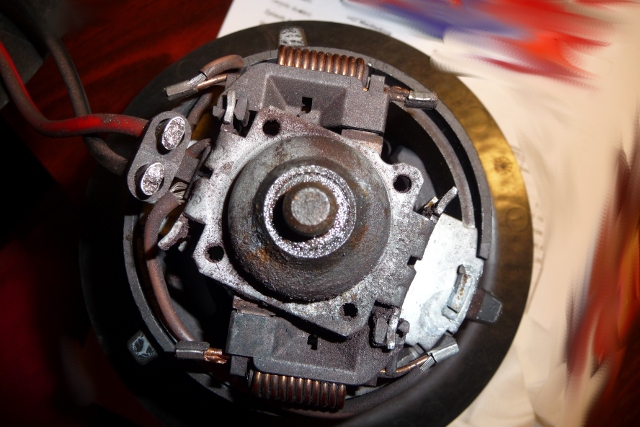

Příspěvek od fplisek » 24.10.2007 19:04
Taky mě vrzal větrák, rozebral jsem ho a zjistil, že je trochu narezlý spodní ložisko na motorku větráku, tak jsem ho rozebral, ložisko prostříkal WDčkem a byl klid, sice jsem měsíc v autě cítil WDčko :) , ale už je to půl roku a větrák jede v pohodě :idea:

Misty
Příspěvky: 41
Registrován: 07.10.2008 09:38
Bydliště: Chrudimsko
Re: Vrže ventilátor
Příspěvek od Misty » 09.02.2010 18:49
Přidávám fotku s detailem spodního ložiska. Jak do něj dostat WD 40?
Pohled ze spodu
Pohled ze spodu
