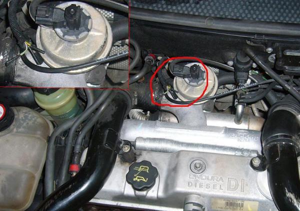

zdravim nedavno som si kupil ff1 tddi a zistil som ze tam mam odtrhnuty neaky zvezok kablov vedel by mi niekdo odfotit alebo poradit v akom poradi maju byt zastrcene tie kable v konektore su tam znacenia 1,2,3 a kable zelenobiely,zltozeleny,zlto hnedy velmi by mi to pomohlo
fotka
fotka

Já to mám takhle od motoru: zelenožlutý, hnědožlutý, zelenobílý. Viz foto:
Ford focus 1.8 TDDi 10/99 66kW/90PS

A není v tom úmysl? Je to EGR ventil a někdo mohl jeho vyřazení řešit takto. Zkus tady hledat informace o EGR.

Protože ty kabely se zdají být zaizolované.

Keď som bol na diagnostike, vypísalo mi to: chyba snímača polohy EGR ventilu a potom som zistil, že mám utrhnutý jeden káblik z toho snímača. Ale jazdím tak stále, nemal som to kedy spraviť :oops: ale žiaden problém nemám :wink:

milanSK píše:zdravim nedavno som si kupil ff1 tddi a zistil som ze tam mam odtrhnuty neaky zvezok kablov vedel by mi niekdo odfotit alebo poradit v akom poradi maju byt zastrcene tie kable v konektore su tam znacenia 1,2,3 a kable zelenobiely,zltozeleny,zlto hnedy velmi by mi to pomohlo
Tohle bych neřešil, zaslep si EGR ventil a výsledek bude lepší, než připojovat konektory

1) zaslep EGR ventil
2) pripoj konektor, at ti diagnostika nekeca
tak to iste sa stalo mne ,len som mal odtrhnuty iba jeden, opakujem odtrhnuty nie odcvaknuty ,
..tie 3 kable su tam dost silno našpanovane a preto sa ti odtrhli,podla mna je to vyrobna vada .
...riešil som tak: najprv si zoženieš 3-4 cm kablik rovnakeho priemeru ako origoš (v tvojom pripade 3 ks) , odizolujes oba konce ..jeden koniec naletujes do tej koncovky na EGR ventilu a druhy koniec spojis pomocou čokoladky s povodnym kablikom ,samozrejme musis vediet s ktorym .
