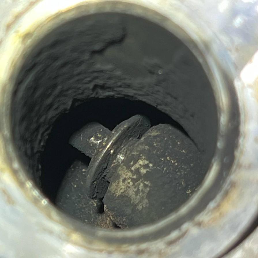

Mrknul jsem na egr, nemám teď večer u sebe nářadí na jeho vytáhnutí, tak jsem ho zaslepil plechovkou.
Po zaslepení mi přišlo, že se ten hlasitý projev při zrychlování vyřešil (sice jsem to projel asi 600m kolem baráku), ale podle přiložené fotky mi nepřijde, že by byl nějak moc zanesenej. Setkal se někdo s takto "čistým" egrem, který by stejně zlobil?
K vytáhnutí a čištění se dostanu nejdříve až o víkendu, tak mě zajímá, jestli mám přestat pátrat po dalších věcech, co to mohly způsobit.
PS: koukal jsem na ostatní videa jak vypadá ten ventil, tak ta mezera co je na obrázku, že ten klobouček úplně nedosedá na válec, je správně ne? Díky
