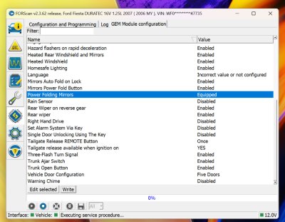

Nastavenie v GEMe je nasledovné:

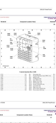

Ťažko sa mi dostáva k autu, ale dnes sa mi podarilo ešte niečo skontrolovať. Našiel som ešte túto schému GEMu, kde sa píše, že sklápanie riadia 2 relé - jedno na fold, jedno na unfold:
V aute ale to "unfold" K297/C441 chýba:
Druhá vec ale je, že na schéme poistiek priamo v aute je to "fold" relé (K365/C440) označené ako "Autolamps" - v aute ale svetelný senzor nie je.
Tie konektory sú na GEMe z opačnej strany? Resp. ktoré dráty máš na mysli?
Dverová kabeláž ide od zrkadiel do prechodky do kabíny, čo sa ale deje ďalej, to netuším.
Příspěvky: 25214
Re: Fiesta mk6.5 - sklápanie zrkadiel
Příspěvek od ZaQik » 24.09.2024 19:24
koukas na mk6 ... mk6.5 je jinak
na fotce je kabinova pojistkovnice, ne GEM :roll:

Som blbec, sry... :dih: ...ja som nejak zvyknutý z Focusu, že proste GEM a poistky sú na tom istom kuse HW...preto som rozmýšlal, že je to proste len z opačnej strany nakáblované...čo vlastne je, ale len do tých poistiek.
Skontrolujem ten GEM teda ešte...odtial by to malo teda ísť priamo na zrkadlá? Resp. do dverí?

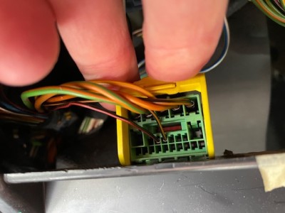

Konečne som sa k tomu dostal...takže pozerám na GEM a vidím tu nasledovné:
Predpokladám, že "druhý konektor" je druhý zlava, takže tento:
A vyzerá že piny 15 a 16 sú teda neobsadené - čo dáva logiku keďže sklápanie nejde.
Čiže osadiť piny, natiahnuť do dverí a hotovo?
Vo dverovom konektore je to ktorý pin? Resp. na ktorý pin na zrkadle to ide?

Bude to zrejme druhý = 2. zlava, aj poliak to tu tak píše:
https://fiesta-mk6.pl/test-gem-fiesta-mk6.html
- sedí to aj podla toho pinu 14 a 20, čiže potrebujem ešte tie dotiahnuť do dverí - vedel by si mi aj tam dať čísla pinov na konektore?

v tom zelenem konektoru nevidim obsazene piny 14 a 20 :nixw:
