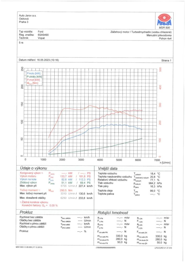

Včera jsem si všiml, že na 4. a 5. na plný plyn od cca 4 000 otáček podává motor nepravidelný výkon. Chvilkové výpadky cca 1 - 1,5 sec a pak zase plný výkon. Benzín je 100 od MOLu, auto po 4. garanční prohlídce. Jinak nic nezlobí, jede to krásně, žere cca 7,8 l /100. U jiného Mondea 1,5 před cca rokem jsem si toho taky všiml. Máte s tím někdo zkušenosti?
Na grafu výkonovky z Jarova je to vidět, jak to houpe

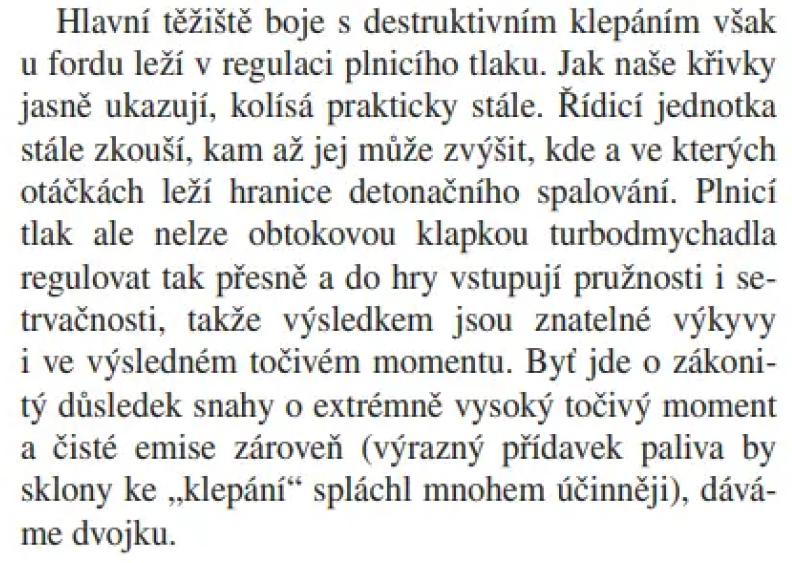

draxxx
Příspěvky: 11
Registrován: 14.07.2021 20:05
Re: 1,5 Ecoboost houpavý výkon vyšší otáčky
Příspěvek od draxxx » 30.06.2023 10:39
phofy
Příspěvky: 9532
Registrován: 23.07.2011 11:32
Příspěvek od phofy » 30.06.2023 13:22
To je přesně ono :palec_nahoru: bylo to v tom čísle?
draxxx
Příspěvky: 11
Příspěvek od draxxx » 30.06.2023 17:27
Ano, postahoval jsem celý. Ten Svět Motorů je asi jedinnej použitelnej, tam alespoň píšou lidi co tomu rozuměj. Fakt nemá cenu hledat info jinde.

draxxx
Příspěvky: 11
Příspěvek od draxxx » 04.09.2023 13:27
Dneska jsem se trochu ponořil do výpočtů valivého a aerodynamického odporu + ztrátový výkon na grafu z brzdy.
Docela mne překvapilo, že ten ztrátový výkon je tak velký. Na kole z těch docela pěkných 133 kW vlastně zůstane jen 82kW. Těch 51 kW vnitřní ztráty je docela hodně. Koukal jsem na jiný motory a většinou mají 25 -40 kW.
