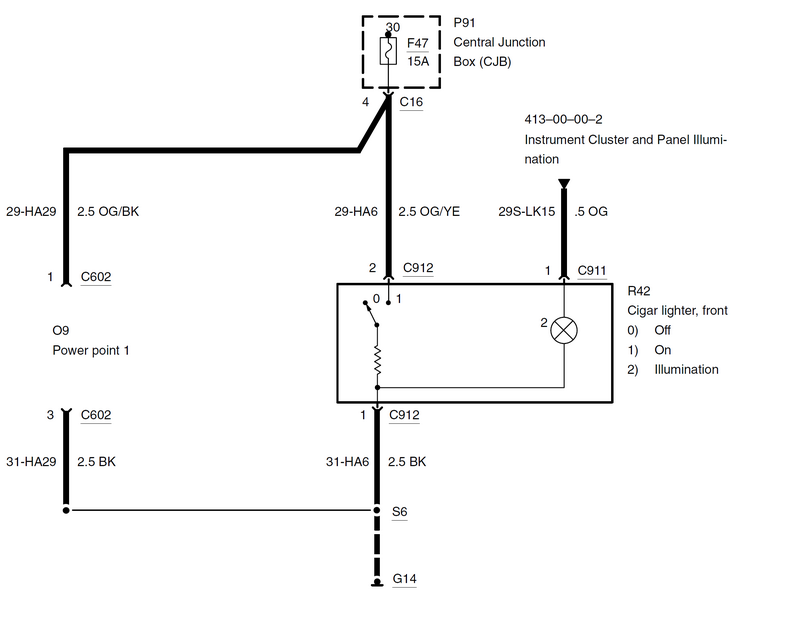

Mám problém se zapalovačem u řidiče na f. FOCUS mk1, r. 2003, 1.8tdci combi. Nefunguje.
Pojistku jsem našel jenom jednu v pojistkovnici pod volantem /č. 47-15A zapalovač, střední zásuvka/.Ta je dobrá! Jo a zásuvka před zad. Sedačka teda funguje! Prohlidl jsem připojení k zapalovači, draty jsou v pořádku. Může to být nějaký relé? Nebo kde je pojistka? Třeba ji někdo odstranil? Fakt nevím, prošel jsem 15+20A pojistky pod palubkou u řidiče tak poj. V motor. Prostoru, všechny dobré.
Prošel jsem řadu schémat, nikde nic o další pojistce.

Viz schema. Zapalovac je na pojistce F47, ktera je primo napajena z motorove pojistkovky. Pokud ale zasuvka vzadu na stredovem tunelu funguje a predni ne, musi byt problem na prednim zapalovaci. bud je nektery z vodicu poskozeny, neni pripojeny konektor zapalovace, nebo jsou opalene vnitrni kontakty zasuvky zapalovace.
