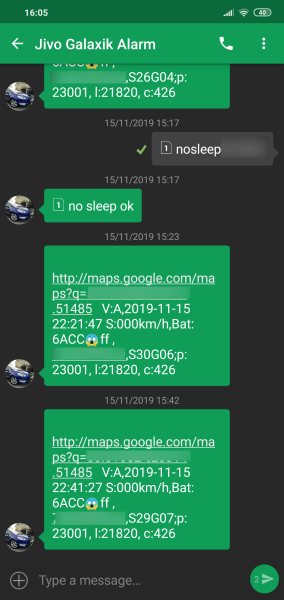

    Napětí ACUv SMS asi nefunguje, kód 6ACC je stale u ruzneho napeti. Mozna kod ke konci SMS.

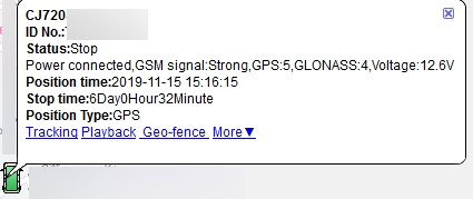

Výstup na jejich portálu v mapě. Těsně po zapnutí, tedy bez polohy. Poloha je sice udána, ale špatně. Tedy žádná indikace špatné
Poloha v SMS jako odpověď na zavolání.

To napětí v té SMS nefunguje. Ten kód 6ACC je u 11.8, 12.2, 14.8, 15.2 stejný. Včera jsem chtěl udělat referenční měření, nechal si poslat pár SMS a byl v šoku. V příspěvku doplněno.
