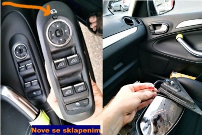

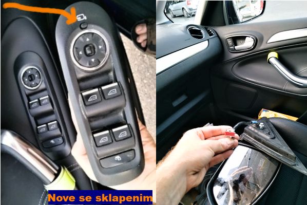

Můj nový ovladač a zrcátko, Ovladač musí mít tu tečku, zrcátko motorek. Obojí snad mám.

Výměna zrcátka je opravdu hračka, jen vymontovat tapec a jeden šroub co to zrcátko drží a prohodit konektory.
Sklo jsem vypáčil přes vylomený přísvit rukou, bez poškození. Risknul jsme to, měl jsem druhé. Je potřeb jen k přichycení spodního LED přísvitu šroubkem.
Kabeláž k zrcátku je plná palba, ted snad všechny piny, pokud nejsem spepej.
Výměna ovladače lze vypáčit bez vyndavání tapecu (dělal jsme jen pravé zrcátko).
Po výměně nešlo, až po změně konfigu v GEM přes ELMconfig, přesto zamykání sklopení při zamčení také ne. Jen ručně. Ale po návratu k autu se již s odemknutím odklopilo. Zaklopení stále nejde, ale pokud před zamčením stisknete odeknout, tak se následným zamčením sklopí. TEDY 100% funkčnost.

Ono to funguje, ale až po odemčení dálkou. Klíče jsem nezkoušel a tlačítko na ovladači jede také. Zkoušel jsem tlačítkopřed změnou v GEM a nereagovalo. Docela mě to tak vyhovuje, tedy nebudu s tím dál laborovat. Jen sem dodám fotky a popisný návod.
zamknutí, zrcátko se nesklopí.
odemknutí a ihned zamknutí a ono se sklopí.
