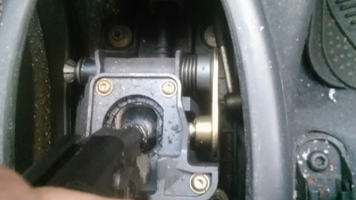

Ahoj všem, prosím o radu a zároveň se omlouvám pokud je tu toto téma již řešeno, já jsem ho nenašel.
Dnes jsem chtěl klasicky odjet ráno do práce, ale bohužel jsem se ve spěchu 8O nezachoval úplně nejvlídněji k převodovce, resp. jsem rychle přeřadil ze zpátečky na jedničku a po pár metrech, když jsem chtěl dát dvojku, jsem zjistil,že řadící páka jakoby vyskočila - zůstala v "levé poloze" (rychl. 1,2) a na řazení nereaguje, ani vyřadit jednička.
Tak nějak jsem dohledal, že by mohlo jít o lanko řadící páky, ale přiznám se, že víc zatím nevím :dih:
Zajímá mě, jestli to někdo už řešil a popřípadě jak se mu povedlo to vyřešit. Přikládám i fotku po sundání manžety. Budu vděčný za okomentování a rady. Děkuju

… problém znovu nastal.
Zajímalo by mě, zda se s tím už někdo setkal?
Celkově se mi tato věc stala 3x. Momentálně ford stojí u mechanika se zařazenou dvojkou a nepříliš optimistickými vyhlídkami. Jeho slova při druhém nasazení byly něco ve smyslu: "máš to nasazený, ale nevím, jak dlouho to vydrží, protože ty hrany jsou vyčubaný" konec citace.
No vydrželo to týden a já teď vůbec netuším CO A JAK. Jestli to vůbec půjde spravit, či jaké jsou možnosti. A tím se vracím ke své úvodní otázce.
Řešil to už někdo? Za jakoukoliv odezvu budu vděčný!

Příspěvek od miki21 » 10.12.2018 20:57
vrakoviště? to co je vyčubaný koupit za pár peněz a vyměnit?

Příspěvek od Marek53 » 10.12.2018 21:06
Ahoj, no tu je právě problém, že podle mechošových (odzkoušený borec) se tohle nedá samo o sobě vyměnit. Jenže já právě ani nevím, co by to mělo být. Je to snad nějaký díl - prostor, kde chodí táhla řadící páky, které jsou součástí celého řazení?
Pídím se po tom, co vlastně je můj problém... Vím, že je to hodně chaotické, ale jiný popis nemám :dih:

Příspěvek od Marek53 » 10.12.2018 21:59
Moc díky! Takže stejný problém tu už byl... zítra to proberu s mechošem, co jsem se v tom vláknu dozvěděl, děkuju!
