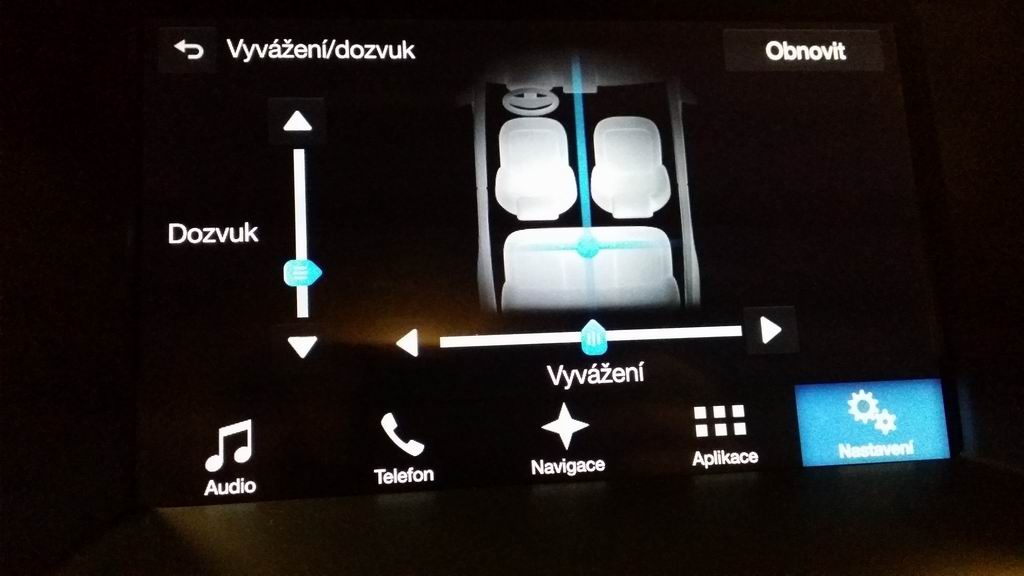

Radio se SYNC3 - zadní repro skoro nehraje
Ahoj, mel bych dotazek, zdali vas neco nenapadne. Ve Focusu RS uz mam Sync3, ale zadni repro skoro nehrajou. Musim mit system nastaveny defakto uplne dozadu - viz foto
Na foto mam vyvazeni dany uplne dozadu a 3klepnuti zpet, pak na zadnich sedadlech uz clovek trochu slysi hudbu, ale i tak ji slysim spise zepredu. Pokud dam vyvazeni na 2 klepnuti odzadu, slysim hudbu na zadnich sedackach ze zadnich repro, coz mi pride hodne divne...

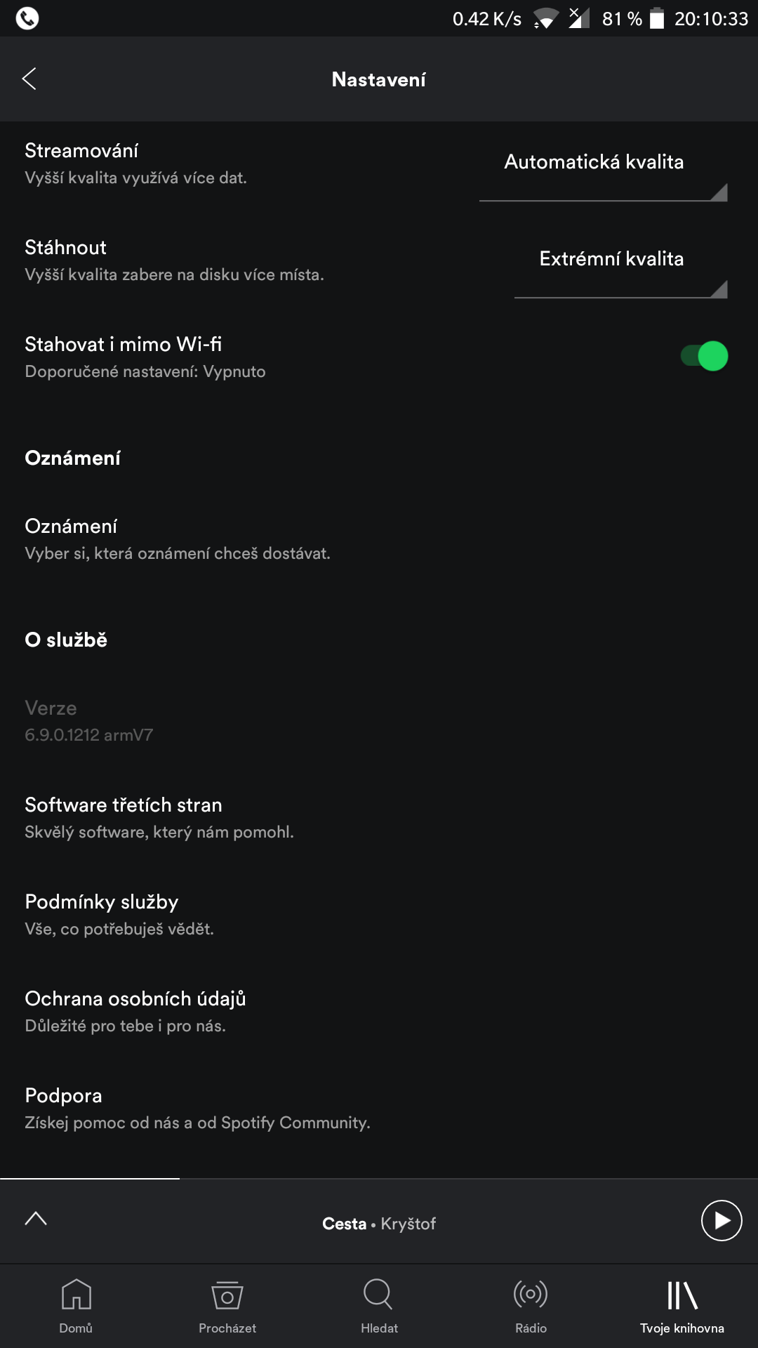

S update je to tak, že v US funguje bez problému. Mají to celkově lépe odladěno, funguje jim více aplikací. V tomto je EU Ford pozadu. Já mám verzi 2.3, aktualizace přes USB. Jinak nestabilita Spotify je chybou Spotify, měl jsem stejný problém, odinstaloval jsem a nahrál starší verzi. Teď nevím číslo, mrknu, ale ta jede bez problémů, řešili to i v US. Android auto nemám moc rád, zkoušel jsem, ale neoslovilo mně to. Jedu jen na BT, Spotify a čekám jestli půjde i Sygic, ale Ford mapy zatím bez problémů.
