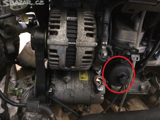

Ahoj,
poradí nebo odkáže mě prosím někdo, kde naleznu v mém 2.2 tdci motoru olejový filtr + info, zda se musí při výměně vzhledem k hloupému umítění taky oddělávat (jako u 2.0 tdci) sání nebo palivový filtr?

Re: Olejový filtr
filtr je zepředu na motoru.. je tam málo místa, ale demontovat se nic nemusí

Re: Olejový filtr
Tak, tak. Vpředu směrem k chladiči. Nic se oddělávat nemusí. Vytáhnout vrchem.

Re: Olejový filtr
OK. Ale na tvé fotce motoru evidentně oproti mému případu něco chybí.petrn0 píše:filtr je zepředu na motoru.. je tam málo místa, ale demontovat se nic nemusí
U mě to vypadá nějak, tak jak jsem našel zde:
http://www.talkford.com/community/topic ... -tdci-txs/
Nicméně jsem stejně přenechal výměnu oleje v tomto případě jiným odborníkům.
