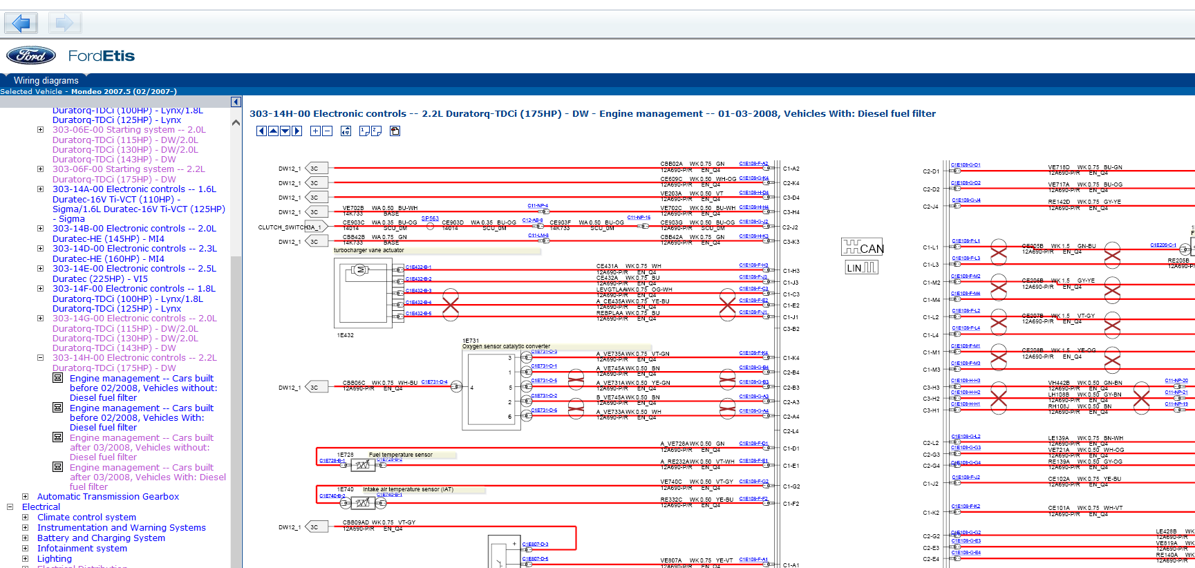

Ale kde sehnat schemata nemuzu je najit

tady je, ale kdyby byl zkrat, ukazala by to diagnostika

tu mas jeste konektory na pcm
1596_G963487.pdf
(22.96 KiB) Staženo 89 x
1596_G963501.pdf
(24.3 KiB) Staženo 82 x
