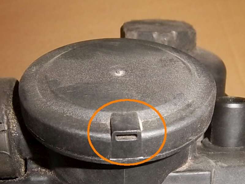

Na dovolenke som si vsimol zvlastny hluk od motora na volnobeh, pod zatazou to nerobi. Ked som odzatkoval nalievaci otvor oleja, v hlave bol podltak ako svina, ktory po zvyseni otacok klesal. Po konzultacii so svagrovym mechanikom (vlastni Escort Cossworth 4x4 naladeny na 600 HP, okrem toho Sierru RS500, Mondeo ST220 3.0V6 a zopar dalsich skvostov od Fordu) som riskol dojaz domov, co sa podarilo bez zavad. Akurat si PCM raz stazovala na prilis chudobnu zmes na volnobeh, co moze mat nieco do cinenia s tym podtlakom. Po vymazani zavady znova nenaskocila.
Predpokladam, ze sa bude jednat o vadnu membranu v PCV - znamu to chorobu tohto motora. Je niekde mozne zohnat samotnu membranu, alebo musim kupit komplet cely diel s domcom filtra, odlucovacom oleja a celou bizuteriou okolo ? Nechce sa mi vycalovat 200 eciek len za jednu potentovanu gumicku. Ked to bude nutne, kupim to samozrejme cele, su veci, na ktorych zo zasady nesetrim (aj moje ex kachle dostali zbrusu nove turbo). No 200 EUR za toto :

Volvo i Ford nabizi pouze komplet... cena snad nebyla 200€

Tak tě tedy nepotěším... koupíš pouze celý komplet , membrána je nesehnatelná . A navíc jsou dvě provedení toho tělesa , s tím novějším již je vše v pořádki, to starší by stejně tu membránu zničilo znovu . Nové provedení má víčko viz. foto - s otvorem.
