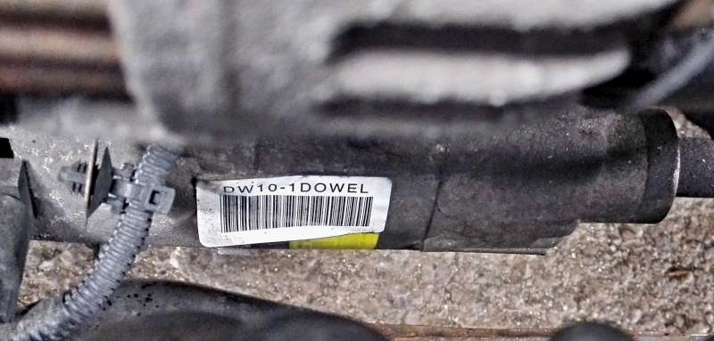

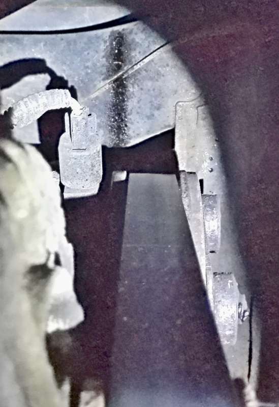

Kluci potřeboval bych poradit..v sobotu jesm zjistil po jízdě divný "spálenysmrad" od motoru..jako když se něco pálí..něco jsem si kontroloval v motoru,tak jsem si toho všimnul..vypadá to na odcházející spojku kompresoru klimatizace...řešil jste to už někdo?dá se koupit jenom ta samotná spojka jako třeba u Octávek,nebo se musí koupit celý klimakompresor? Nebo třeba pomůže rozmontování,nějaké vyčištění atd? za 14 dní s autem odjíždím do Chorvatska,tak nechci nic riskovat..na fotce je vidět jak něco háže "bordel" okolo..díky za radu

zezhora jsem na něm našel tento lístek ..

Ten rozstřik je divný, ze spojky tam nemá co vytéct. Jedině přímo z kompresoru kolem hřídele. Ale to výměnou spojky nevyřešíš. Spojka ti sepne při zapnutí klimy? Jestli sepne, tak nerachotí? Jestli nesepne, tak máš problém někde v systému, podle toho postříkaného i možný únik chladiva s olejem ze systému...
