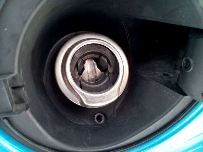

Zdravím Vás, mám prosbu, je normální, aby takhle kolem toho ,,easy fuel" teklo palivo?
Focus jsem kupoval v bazaru, tak nevím, jestli to nemůže být nějak poškozené. Děkuji, přeji hezké svátky.
Ps.: V nádrži nic nebylo, natankoval jsem 20l (cca 1/2) a jedná se o Ford Focus 2008 Combi.

Tohle nebude voda, ne? Na autě to drží a vypadá to mastně. A tankoval jsem včera večer, od devíti večer auto stojí a dnes v sedm ráno ras vyrazilo.

Nenene, při tankování mi neukáplo, navíc to tam včera večer nebylo. Vypadá to, že to jde z tě dirky
pod víkem nádrže. To je nějaký přetlakový ventil?

ja si myslim ze easyfuel je rozstipany aby nekdo vytahl benzin a toto co tam je tam zustalo .
na obrazku je jak ma vypadat .
ta dira pod je odvod pod auto kdyz ti pretece hrdlo .

Přesně tak, máš to nějaké vylágrované. 8O

Mate pravdu, je to nějaký poloviční. Dokonce je vidět až do nádrže. Dokážete někdo prosím odhadnou, na kolik by vyšla oprava? Resp. nejspíše nahrazení toho systému? Díky.

ciste teoreticky by mohlo stacit poridit tu horni klapku - nevim co mas, jestli diesel nebo benzin (je to odlisne), ale cena je cca 1000Kc bez dph. Zalezi, jestli je ta trubka do nadrze v poradku, nebo je taky nejak ponicena.

Mám diesel. Mohl byste mi prosím poslat den díl na nějaké stránce? Já samotné easy fuel nemohu najít.

Jedine u Fordu, jinde to asi nesezenes - leda nejaky vrakac nebo tak. Cislo dilu (FINIS) je 1711511. Cena 768 bez dph.

na vrakovisti koupis kompletni vrsek, je to pak snazsi na vymenu

Pouzity nelze z trubky demontovat , musela by se cela trubka a to je taky slozitejsi nez jen to hrdlo . montuje se to jako bajonet ,ze se otoci a zacvaknou tam zobacky ktere jsou schovane a bud se musi rozrezat trubka nebo rozstipat easyfuel hrdlo
