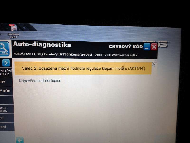

Koupil jsem synovi pěkneho focuse 2001 85kw TDCI typ mot F9DA,, už při koupi trochu kouřil a huř startoval,,naj má 198000,, 2 dny zpět začal hodně kouřit,, nespalená nafta ..takový smrad jako z Avie,,a blika žhavení,, studené se musí na několikrat startovat,,pak chytne.. při přidaní plynu je slyšet větší detonace ve valcích.Po zahřátí jde krasně měkce na 4 válce,,starty dobré,,ale kouří,,sice meně ale kouří.
Soused ma diagn TEXA .
Zkusím dat foto,,,Piše druhý valec dosažena mezní hodnota regulace,,dle mne je 2 valec k.o. Jen nevím zda je myšleno druhý válec v pařadí nebo druhy ve smyslu zážehu.

Špatný vstřikovače tohle dělají, nejlepší je to odvézt do dieselservisu a tam ti je zrapasují :wink:

Tak tak, udělají repas vstřikovačů, k tomu zjistí piliny ve filtru, takže bude následovat repas čerpadla a čištění palivový soustavy a jsi v tom za 35 tkč....

No tak nějak čekal jsem to,, na netu jsou vstřiky repasované kolem 2-2,5 tis,, spíš mi jde jestli to jde kodovat i KTS nebo něčím podobným,, nebo se musí do Fordu,, jinak máme focusy v rodině i Mondea roky,,a nikdo s tím neměl problém..dik hoši

phofy píše:Špatný vstřikovače tohle dělají, nejlepší je to odvézt do dieselservisu a tam ti je zrapasují :wink:
Píše to dvojku,, musím tahat všechny?? někdo mi řikal že pomuže i zkalibrovat vstřiky že to někdy pomůže,, neni to prej na dlouho protože jsou na konci tolerančních hodnot

Giovany píše: na netu jsou vstřiky repasované kolem 2-2,5 tis,
kdysi nekdo prijel ze potrebuje nakalibrovat striky , ze je ma po repasi , tak jsem mu rekl at mi da nove kody , koukal na me jak trubka , pak volal nekam kde mu je delaly a ten clovek mi rekl ze si pan objednal "levny" repas , ze tam se kody nemenily . tak jsem se ho zeptal jak mu to nakalibrovat a on rekl ze nevi ze by se to melo dat do auta a melo by to fungovat .
pokud se dela kompletni repas ze zustane jen obal , tak se vzdy musi kody nahrat do PCM . ale to asi nestoji uvadenou cenu .
asi bych zkusil nejdriv je znovu nahrat , zapsat si ktery to byl a pokud to udela nekolikrat , tak bych je vymenil , protoze to udelas jeden za pul roku prijde dalsi a mezitim ze muze zasrat bordelem ten novy a je to stale dokola . a hlavne dat novy filtr ktery tam ma byt (ne zadne filtrony a podobne )

Jo máš kus pravdy,, toto se nedá ochcat jen tak něj náhražkou ,,filtr určitě nový dávam Mann.
Myslíš že nechat nakalibrovat ty vstřiky všechny ještě jednou,,pak který padne tak ten měnit,,nebo je rovnou vytáhnout všechny a nechat otestovat?? Zkušenost mám s Bosch servisy takovou,, že ti vždy řeknou že máš špatné všechny trysky,,i když to nemusí být pravda

mel by byt delphi filtr
zkusit nahrat a cekat ktery padne
