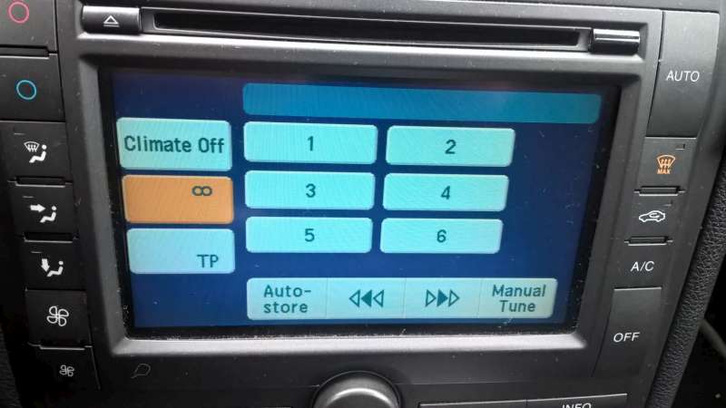

Příspěvek od mondeo_sem » 26.11.2014 01:57
Ahoj, mam zablokovane Denso... Kod mam.. Ukazuje mi jen tlacitka 1-6.. Radio, cd nehraje... Hraje mi jen v lete kdyz je horko.. Vypojim kabely, zadam kod a ok.. Nebo kdyz jedu delsi trasy a radio a kabely se zahreji.. Jinak nic.. Baterku jsem odpojil a nic... Nevite cim to? Je mozne, ze tam je nekde spatny kontakt? Nekde na konektoru?

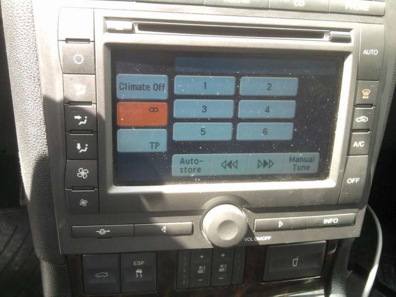

Příspěvek od Mára » 01.11.2016 18:00
Vypadalo to nějak takto ? Tohle se mi teď objevuje prakticky pokaždé když auto stojí vic jak 30 minut s vypnutým motorem.Jediné co pomůže je na chvíli odpojit baterku( já vytahuju pojistku rádia) pak namačkat pin a zase šlape.Ale pěkně mne to už štve :x

Příspěvek od Stehnak » 16.03.2017 11:04
Zkusil bych diagnostiku dle: http://www.fordwiki.co.uk/index.php?tit ... s_-_PART_1
part 2 a 3.
