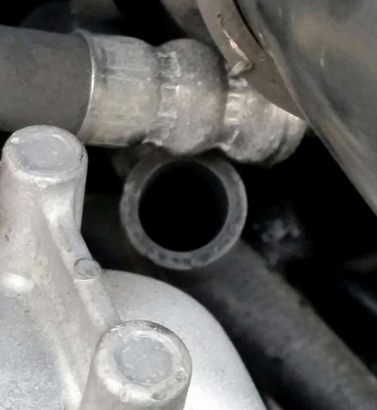

Čau focusaci. Dneska jsem koukal do motorového prostoru a mam tam nejake černo od sazí. Chci se zeptat zda tato hadice patří nasadit na toto.díky za infa :wink:

Mám pocit, že ti tu chybí nějakej obrázek, nebo podle čeho máme poznat kam která hadice patří??

vzdyt to ukazuju ze tato hadice patri tam , to nevidis nebo co !?

Na toto.

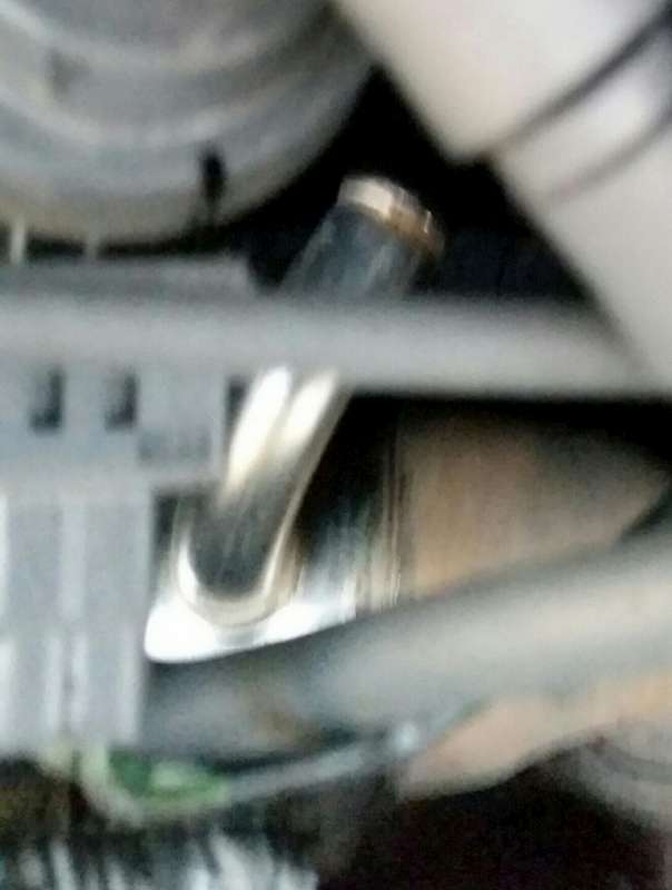

Příspěvek od Jardak » 14.08.2014 20:39
To je fotka ze spodu? Pokud ano, tak ta tlaková hadice je pravděpodobně k servu. Ta nezapojená hadice bych řekl, že odvádí kondenzát z výměníku klimy. Na začouzení motoru to ale nebude mít vliv. Zkontroluj těsnost výfukových svodů k hlavě a trubku od EGR ventilu k turbu a přírubu výfuku.

To jsou fotky ze z hora akorát jsem je musel oříznout. Když proslapnu plyn na neutrál tak z hadice jde kour.

Příspěvek od karlos11 » 14.08.2014 20:46
Ta hadice směruje jakoby k filtru vzduchovemu.

Příspěvek od Jardak » 14.08.2014 20:54
Může to bejt hadice z odvětrání motoru. Hadice jdou z víka motoru a taky z bloku do odlučovače oleje a z něj to jde do sacího potrubí před turbo. Co je to za motor? TDDi?
