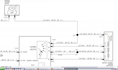

Ahojte, již dávno jsem zjistil že mi nefunguje 4 rychlost ventilatoru topeni s manuálním ovládáním klimatizace! vozidlo focus 2007 1,6 benzín vin:WF0WXXGCDW7L25204 a ted v zimě mi to chybí, neni tam zvlašt pojistka nebo kde by mohl byt problem? vypalený vypinač??? nějaké skušenosti?

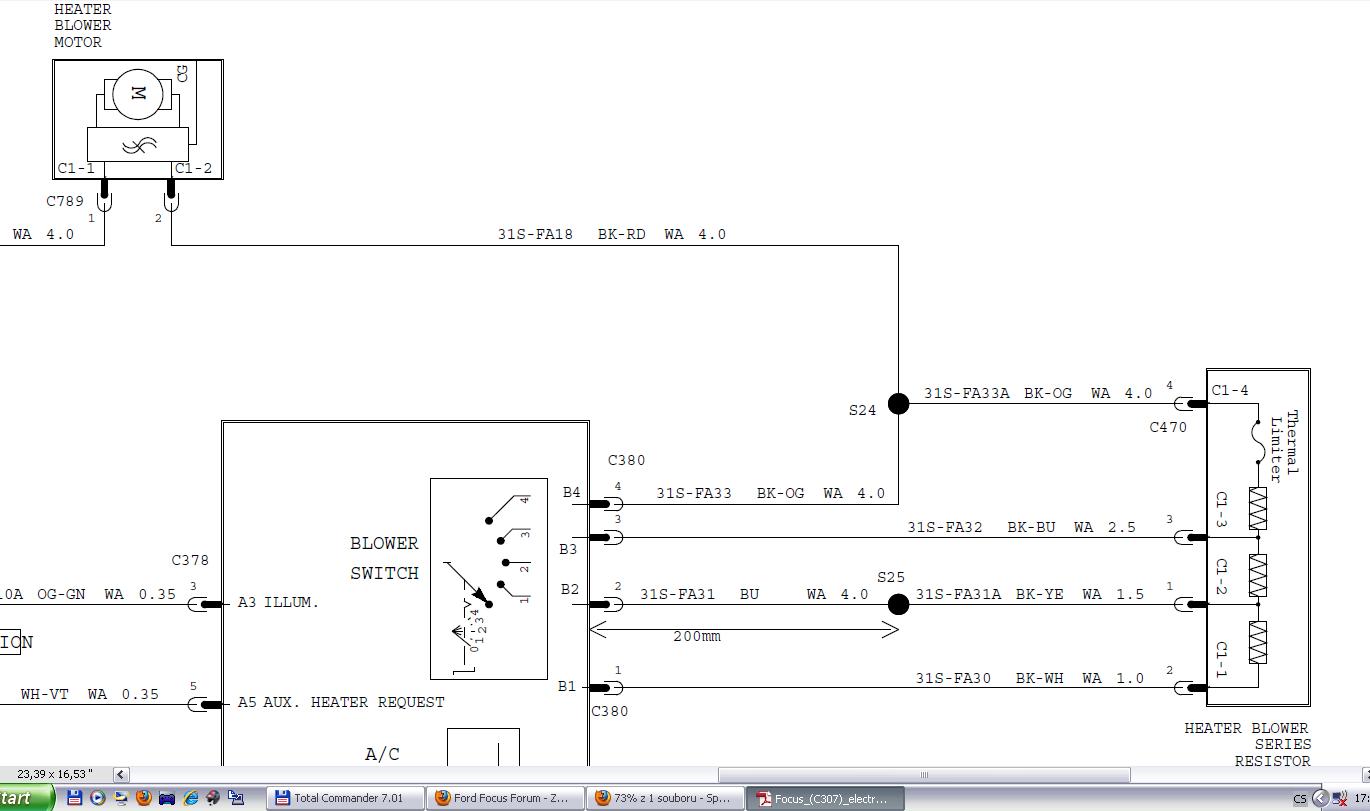

Že nefuguje čtyřka to je fakt divné
Většinou je problém 1-3 v těch rezistorech...
Čtvrtá rychlost je napřímo do motorku ventilátoru, viz schéma. Takže asi ten přepínač je špatný, nebo je problém na trase mezi přepínačem a motorkem (velmi nepraděpodobné).

Re: Nejde 4 rychlost ventilatoru topení
dik za schema maš pravdu asi přepinač, jen by ještě mohl byt problem ve spoji s24.

Ahojte tak jsem to vyřešil,byl to opravdu jen přepinač rychlostí ventilátoru!
Da se vyměnit samosatně nemusí se celý ovladač měnit!
Jen pozor na zobačky at se neulamou!
Přepinač stojí u fordu cca 700kc. nebo z vrakoviště či nějakeho jineho panelu vymontovat jako ja!
