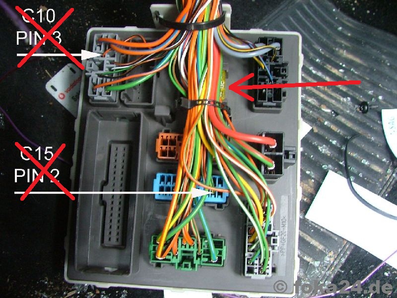

zdravim,nevite cim by to mohlo byt najednou nejde central,mel jsem jen na klicek,focus combi 1999,a co je horsi neda se vypinacem otevrit zadni kufr,jestli je to tak spojeny..pojistky jsou ok

pojistka 20A zezadu pojistkovky

nenaslo by se foto pojistkovky,zezadu ani nevim ze by neco bylo tak na to zitra kouknu

Jestli mohu poradit, tak vyšroubuj ty dva šroubky co jsou po bocích pojistkovky, pak ji vycvakni z rámu a otoč ji, pak bude pojistka vidět prostředku mezi konektory, asi nejsnadší spůsob jak ji vyměnit 8)

Az ji otocis, uvidis konektory jako na fotce. Pojistku mas oznacenou sipkou. Zapujcil jsem si foto z foka24.de ...

tak pojistka byla ko a stejne i po vymene nefunguje

Zkusit znovu sparovat klic a pak opet zkontrolovat pojistku, jestli neni prepalena. Pokud ano, muze to byt prave v prechodu do 5. dveri, kde se vyzkratuji vodice.
