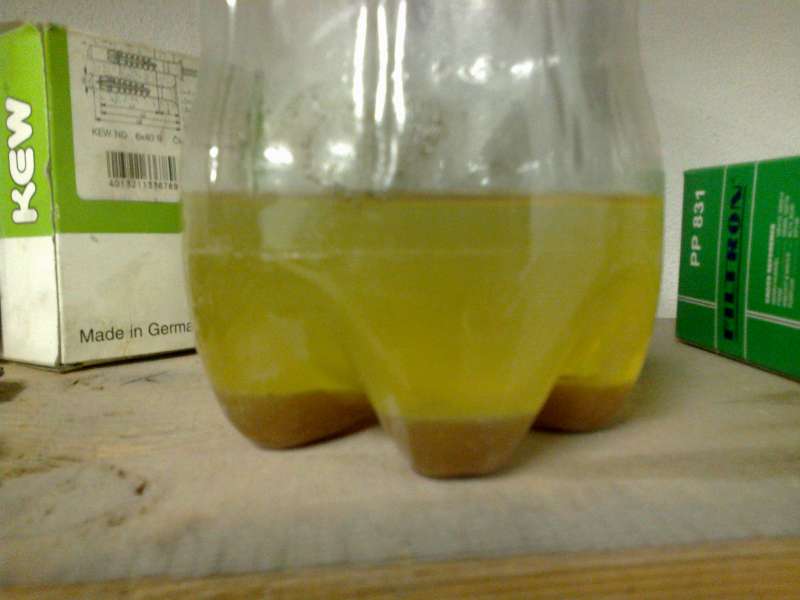

Tak jsem dnes měnil naftovej filtr, přikládám fotku co jsem z něj vylil ( je to spodek 2l petky)

Tak pokud to odnesly vstřiky,tak aspoň víš důvod.....co jsi dal za filtr,doufám,že ne filtron co je na tý fotce?

filtr jsem dal champion. Na tý fotce jsou usazeniny z filtru, (ona se ta fotka neukazuje?? ) nalil jsem do toho nového filtru naftu, páč to pořad nechtělo chytit, chytlo mi to ale pak jsem to nechal asi 15 minut bejt a už jsem zas nenastartoval, potom už jsem vybil baterku, tak uvidim zítra až jí dobiju.
