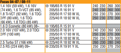

Doporučené hustění pneu
http://www.conti-online.com/generator/w ... eni_cz.pdf (pozn. odkaz je na poměrně velký pdf soubor)
Pouze starší FORDY: http://www.az-pneu.cz/rady-informace?husteni=ford

Dikes,super jak je to stema zimnima,stejne?

Platí to i pro zimní.Záleží při jaké teplotě tlak v zimních pneumatikách měříš.Při -20 tam bude samozřejmě tlak nižší než při +10C.

Jak jsem již psal,záleží na teplotě.Pokud je nahustím na požadovaný tlak při +10 C ,tak zákonitě při mrazech bude tlak nižší.Osobně bych 2-3desetinky v klidu přidal.
