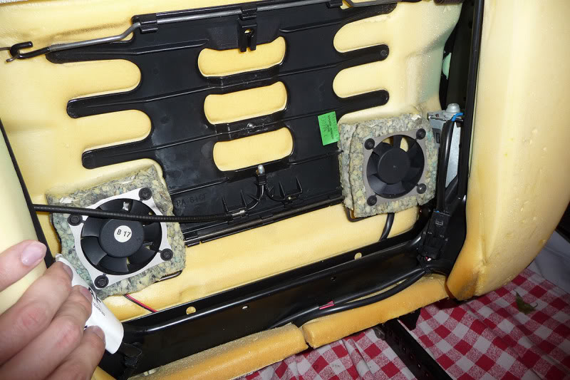

Mám dotaz ohledně dodělávání chlazení sedaček.
bude mi stačit když podle fotky(našel jsme jí tady někde na fóru)
bych tam dal třeba tyhle 2 ventilátory ? http://www.mironet.cz/airen-fan-redwing ... m+dp91499/
Mám mondeo ještě před FL látkové sedačky.
Buďto bych to nechal jen na zapnutí a vypnutí nebo bych to reguloval třeba přes potenciometr.
Nedodělával jste to někdo ?

TeSi5: A podle čeho usuzuješ, že je máš i klimatizované když se v tom seznamu výbavy o tom ani nepíše?

Myslel jsem (taky to slovo nemám rád :oops:), že pokud jsou vyhřívané, jsou i klimatizované.
Dr.Romca
Příspěvky: 7110
Registrován: 27.06.2011 15:06
Re: Klimatizování sedaček
Příspěvek od Dr.Romca » 23.04.2012 15:20
To ne, obecně u forda jsou dvě verze - vyhřívané a klilmatizované. Ty co jsou klimatizované, jsou i vyhřívané, opačně ne...
Ony ty klimatizované jsou proti ostatním úplně jiné - místo molitanu rozpěrné dečky a síťky, konzoly pro větráky atd...
naproti tomu vyhřívané/nevyhřívané se liší právě jenom tou dečkou...

burak007 píše:Mám dotaz ohledně dodělávání chlazení sedaček.
Pokud bys vyřešil nějak rozumně ty rozpěrné dečky, které tady popisuje Doktor smrt(vzduchovod, co rozvádí přiváděný vzduch rovnoměrně pod středové čalounění) tak určitě jo.

Musis urcite najit najekej material misto rozpernejch decek a provrtat diry do molitanu v sedaku a operadle. Ja prosel vsechno mozny a nic takovyho jsem nenasel.. Taky mam pocit, ze se lidi spodni zeleznej kryt sedaku. Tusim, ze sou tam jinak diry, takze by asi bylo potreba si s tim taky pohrat.. :)
EDIT: ta elektronika toho chlazeni bude na dodelani asi tisickrat lehci nez ta samotna struktura sedacky.. Aby se ti vubec dostaval vzduch na zada/koule.
