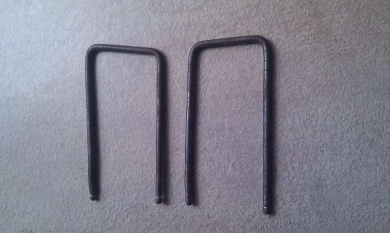

Dva kousky drátu do tvaru U (ty vypilované bambulky jsou vcelku zbytečné, stačí srazit hranu) nebo 4 tenké šroubováky. Zastrčit, roztáhnout do stran a táhnout ven. S těmi Účky se to tahá líp, ale jde to s obojím, našel jsem je až po 2 letech od výroby kvůli changeru u Focuse a u Fiesty jsem si pomáhal šroubováky. Případně tomu tahu pomoct nějak šikovně třeba za šachtu na CD.

Kdyby jste je doma někdo měl a vyfotil je na milimetrovém papíře nebo s přiloženým pravítkem, tak by mi to taky pomohlo, našel bych podle rozměrů vhodný kus plechu :)

Nakonec jsem si poradil za pomocí pásků plechu 5x0.5 mm (původně panty a držáky LCD z noťase :D ), pružinky šli snadno vyhnout a rádio vytáhnout, po neděli si v práci pásky vybrousím a dodělám zámečky, aby to bylo příště ještě snazší.
