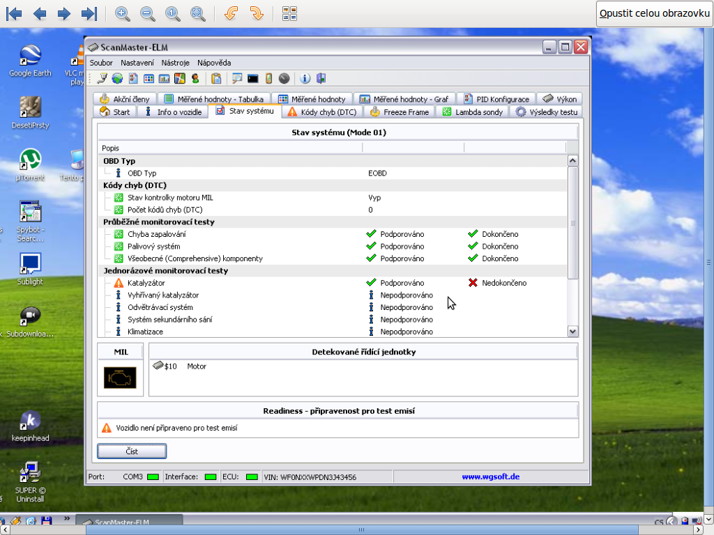

Ahoj,
prosím o radu proč není dokončen test katalyzátoru, při diagnostice pomocí ELM a Scanmastru. Předpokládám, že to bude mít nějakou souvislost s tím, že se mi vždy tak po ujetí 200km rozsvítí kontrolka motoru s chybou P0420 - Nízká účinnost katalyzátoru ?:nixw:
Dále jsem naměřil hodnoty z lambda sond a vypadá to, že jsou asi funkční. Jen mě zaráží, že od druhé lambdy je po celou dobu hodnota krátkodobého přizpůsobení 99,6%. Není to divné - jak to ukazuje vám? Doufám že mě nečeká výměna katalyzátoru :( I když je možné, že až budu mít plyn tak tenhle problém zmizí. Díky za každou radu případně srovnání s daty z podobného auta.

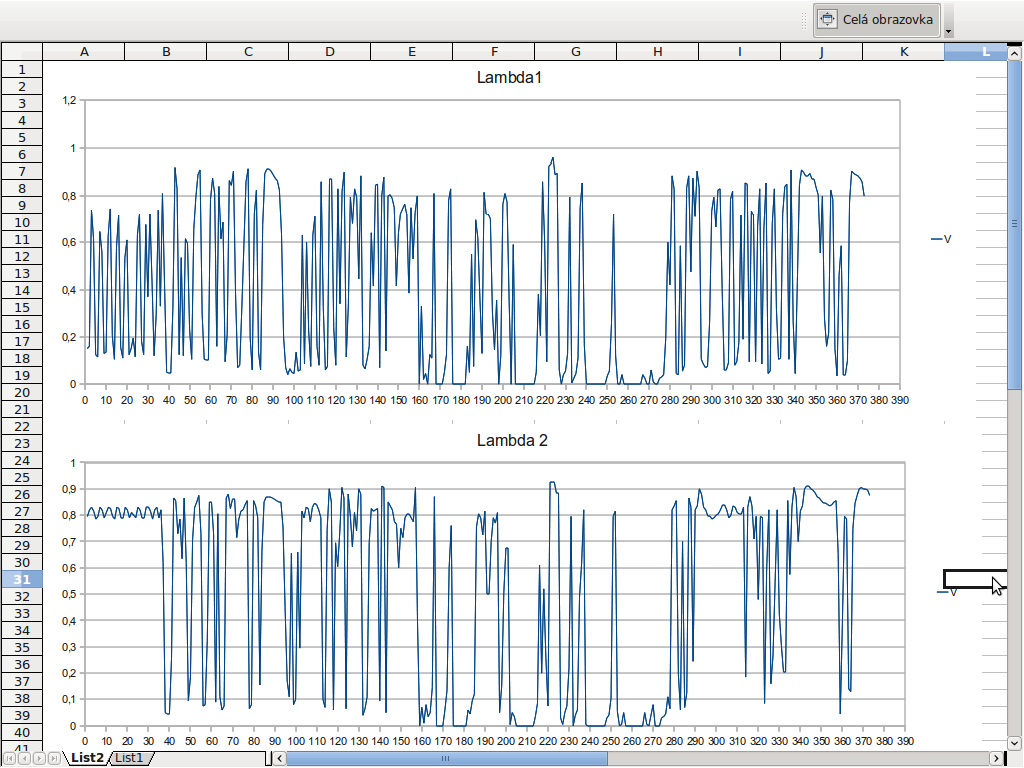

Porovnání obou lambda sond po zahřátí a různých jízdních režimech

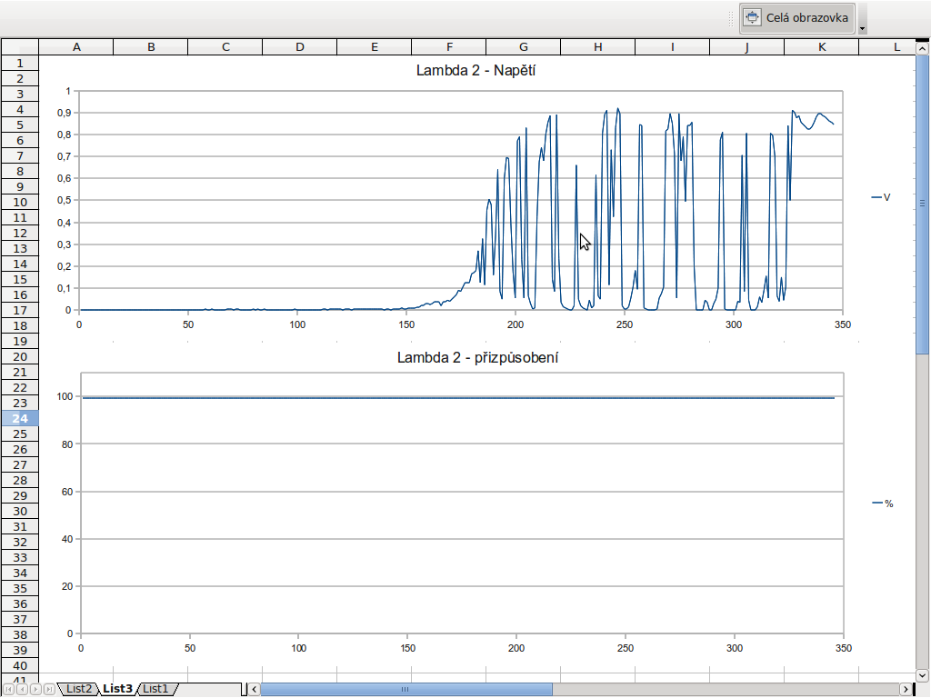

Průběh druhé lambda sondy s přizpůsobením - postupně zahřívané auto

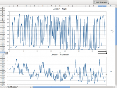

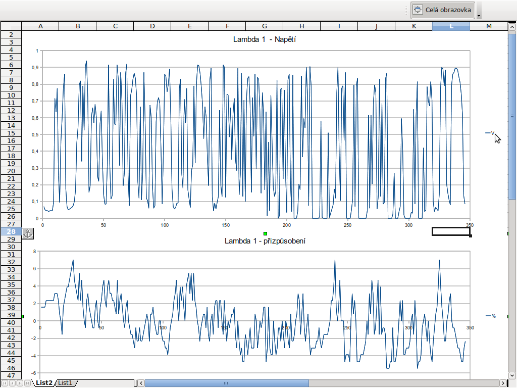

Průběh první lambda sondy s přizpůsobením<br />- postupně zahřívané auto
Nedokončený test
Nedokončený test

elm je shit aj mne sa to spravalo aj vypisovalo to iste a pritom je auto ok...
