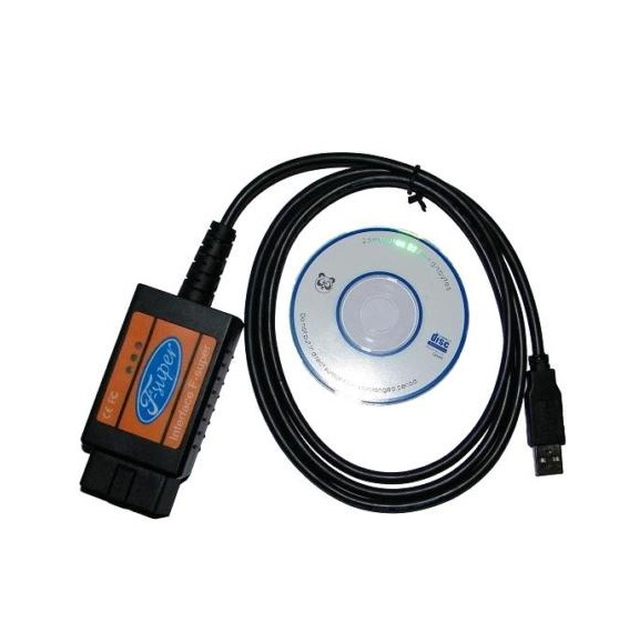

Všiml jsem si, že je na fóru mnoho dotazů typu - rozsvítila se mi kontrolka, auto nejede, .... co je špatně. Možná by mohl pomoci alespoň pro základní domácí diagnostiku tento kabel (za relativně rozumnou cenu), přes který lze vůz připojit na notebook (funguje na WinXP, Win7 i Win7 64bit - vyzkoušeno) a pomocí přiloženého SW udělat základní diagnostiku. Sám jsem si jej pořídil a funguje. Na Aukru lze koupit. Na CD jsou 2 SW : FordScan a Formidable. Dle mého je lepší Formidable, ale potřebuje ovladače, které jsou použity ve FordScanu.
Kabel podporuje jednotky motoru, automatické převodovky, ABS, airbagů, přístrojových desek a komfortních jednotek. Umí číst a mazat chybové kódy, kódování vstřiků tdci (do kódování vstřiků jsem se raději nepouštěl :nnou: ).
Třeba to někomu pomůže, nebo alespoň neuškodí. :D
Toto není reklama ani placená a ani neplacená :nnou: .

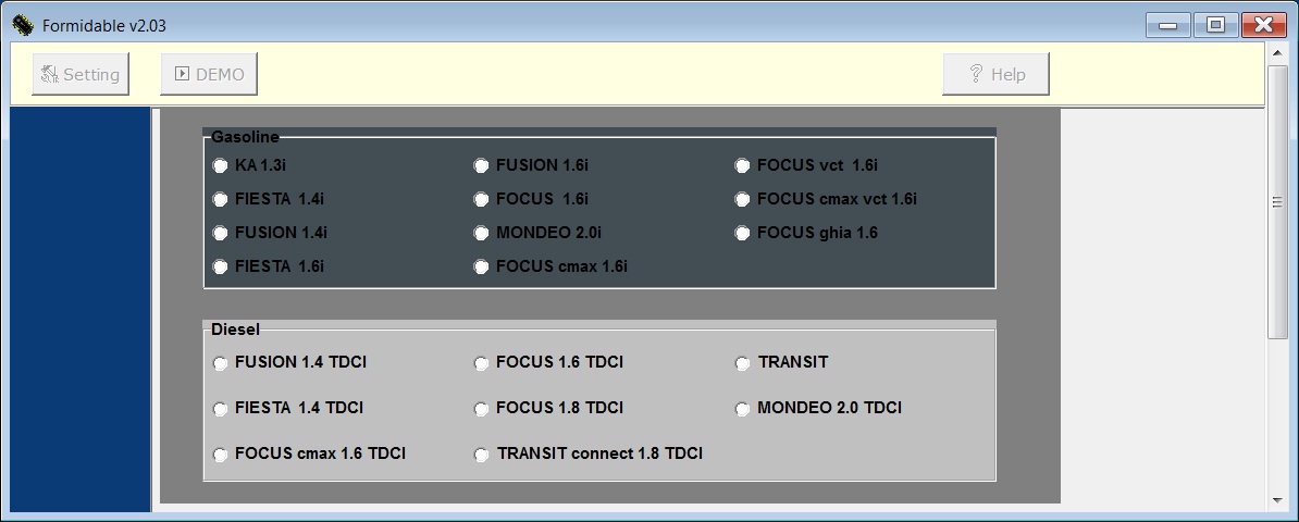

Honza st píše:čau chtěl jsem se zeptat na tu domácí diagnostiku kde se dá koupit a jestli funguje i na St-čku. Díky
Jak píšu nahoře není problém na Aukru. Jinak nabídka SW Formidable je následující :
