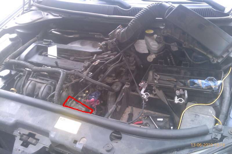

draku lepší foto nejni, ale já myslím že to bude jasny.....otázka čištění je na 20 minut + dalších 20 ta klapka....docela je poznat jak skurvenej benzín tankuješ nebo ne ....
klapkama dám ruku do ohně za to že to není stopro....
a reset řj stačí jen odpojit na chvilec baterku.....a není pak vubec potřeba dělat zbytečny uleťárny....zapnout baterku, nastartovat a normálně vyjet a řj si načte vše uplně v pohodě....žádnej strach....a budeš muset naprogramovat znovu okna, ale to je jasný....
A co myslíš tím že ti daly kabely a svíčky nepřímo :nixw: ....pokud myslíš že sou neorigo tak minimálně svíčky dej origo a to Motorcraft ( někdy se uvadí Ngk )....kabely neorigo by nemusely vadit

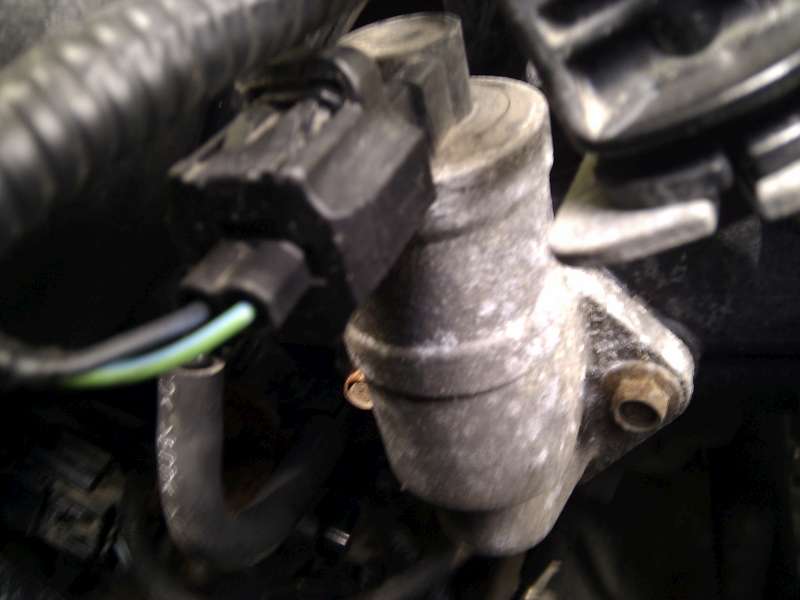

Tohle je ten volnobeznej ventil?
Belmondo77 Ford Mondeo 2,0 Duratec HE 107 kw benz.r.v 2001
Po GO motoru jede jako ďas
jimm
Příspěvky: 1612
Registrován: 08.04.2011 14:12
Bydliště: Teplice
Re: Volnoběh
Příspěvek od jimm » 09.08.2011 14:35
jo to je on.
