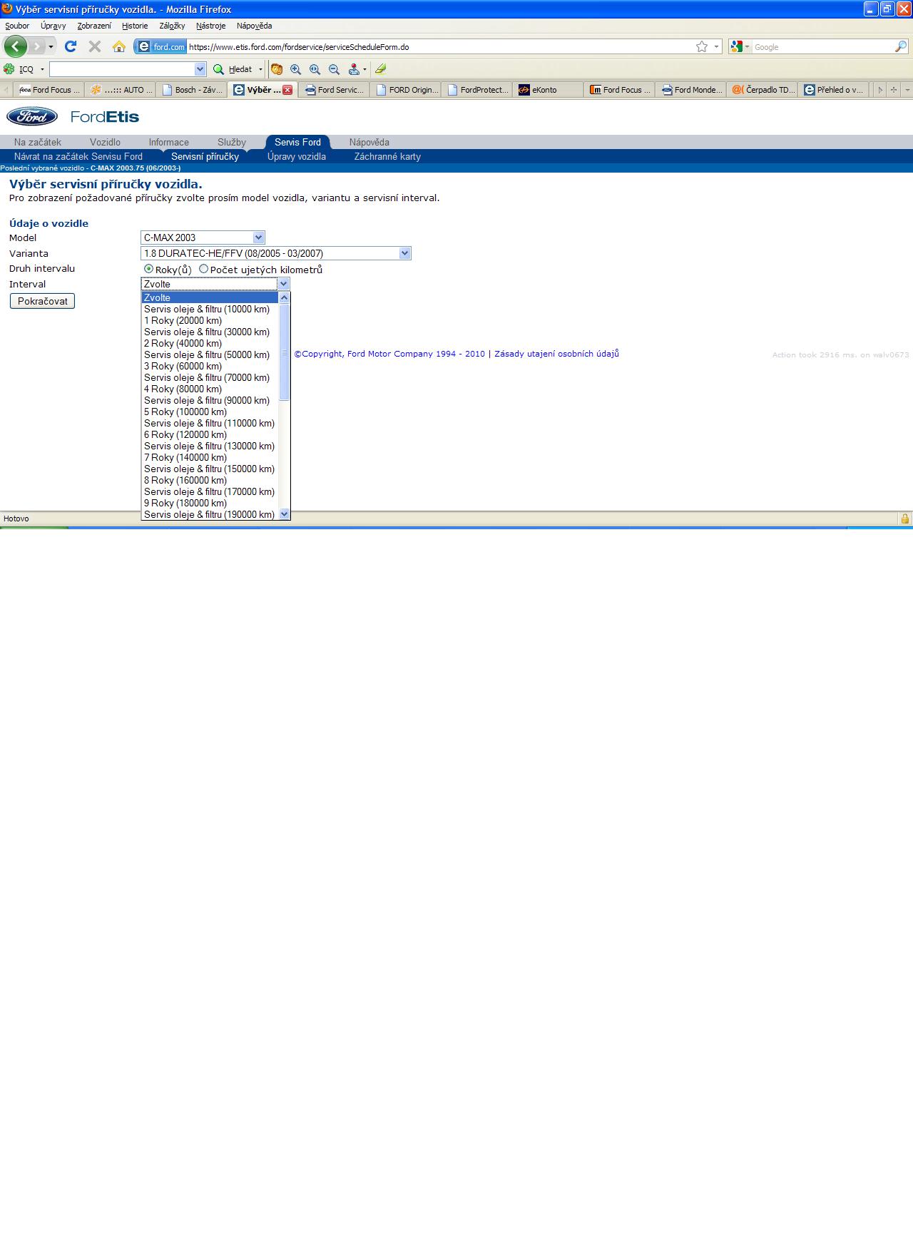

maji jeste jine vstrikovace a interval je dany ne kvuli palivu ale kvuli motoru , 1,8 ma interval oleje 10000km a kazdých 20000km normalni servis , tzn je tam jeden olej mezi .
