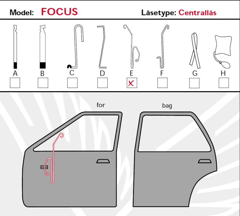

Už jsem volal do servisu - Ford. tam mi po telefonu řekli, že to bude buď lanko, pak by byla cena do 1500,-Kč i s prací. To by i docela šlo. Pak by to prý mohl být zámek a tam je cena jenom toho zámku přes 3.500,-Kč. To už je dost. Mám ale obavu z toho, že když to dám do neznačkového servisu, tak mi na dveřích udělají víc škody než užitku. Taky jsem na netu našel tohle. Nevím jestli by s takovým přípravkem šli ty dveře otevřít. Co vy na to? Myslím tím ty, co už měli dveře rozebrané a viděli mechanismus zámku?

prijde mi to nesmysl, na ilustracnim obrazku je to v miste kde je klicka, a u te je jen lanko
