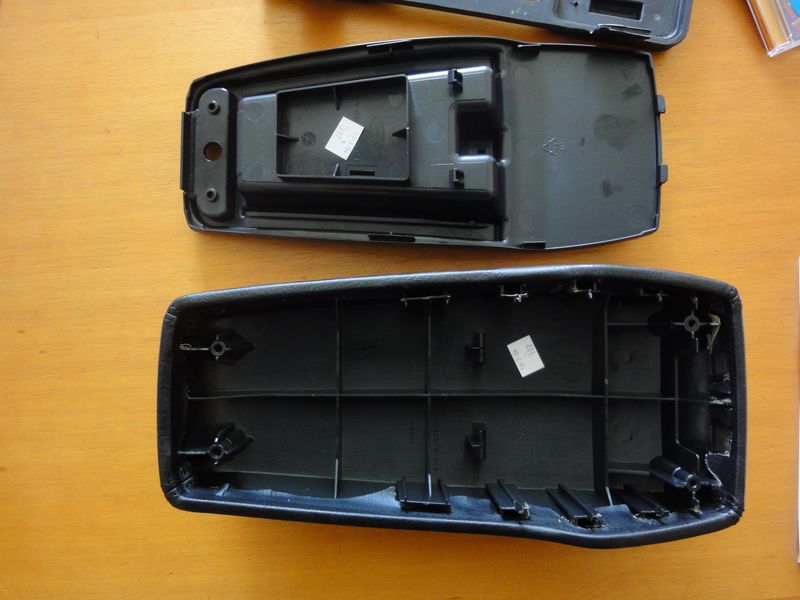

Chtěl bych se zeptat jestli má někdo zkušenost s rozděláním loketní opěrky. Chci vyměnit plastový povrch za kožený. Kus za kus měnit nechci jelikož na loketní opěrce s kůží je urvaný zámek.
Dík za radu.
Edit:
tak se povedlo.
