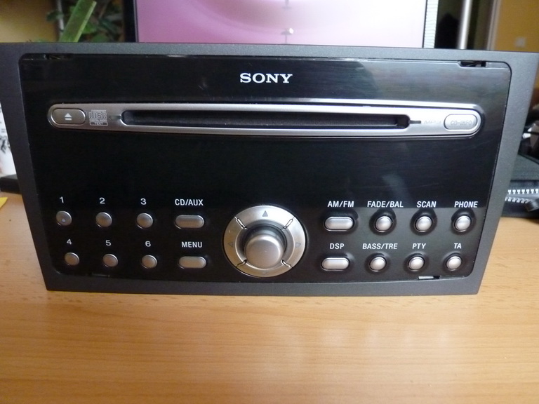

Zdarec, řešíme se sousedem následující problém - má Mondeo 2004 ve výbavě Trend s autorádiem na kazetu Ford 5000. Na inzerát koupil rádio Sony MP3 (takový to černý se stříbrnýma čudlama a zelenýma písmenkama na displeji) z Forda Mondeo 2004, ale ve výbavě Ghia. No a světe div se, Soňák místo kazeťáku nepasuje. Má větší úhel mezi předním panelem a zbytkem rádia a když se šoupne do šachty, tak dolní hrana sedí dobře, ale nahoře to asi o centimetr nesedí. Neřešil jste někdo podobný problém? Momentálně moc nevíme co s tím (a zvažujeme použití hrubší síly a nástrojů typu pilka, vrtačka a podobně). Díky za každou radu ;-)

a to koupené rádio Sony MP3 je opravdu z Mondea??? Není to náhodou Focusové?? Vím, že když jsem se sháněl po Sony MP3 tak jsem málem koupil z Mondea, protože vypadalo "skoro" stejně, jen bylo trochu šikmé po stranách...nepasovalo by tam. Inzerent samo uváděl na Focus,že...
nahoď fotku toho rádia ať jsme moudřejší;)

Je to 100% z mondea. Ja ho chtěl původně pro sebe do FoFika, ale pak jsem naštestí zjistil, že to není kompatibilní. Má to lichoběžníkový tvar předního panelu (nahoře je širší než dole) místo obdélníku. Ale jak jsem koukal po netu, tak to vypadá, že Ford místo aby sjednotil tvar autorádií, tak na každý vymyslel jinej tvar šachty. Aspoň u Mondea :nunu:

Jen se zeptám,ten panel na té 2004 je po faceliftu?
m.a.x.i.m.u.s
Příspěvky: 1764
Registrován: 05.02.2009 12:30
Re: Autorádio Sony MP3 místo Ford 5000 - proč to nepasuje??
Příspěvek od m.a.x.i.m.u.s » 08.06.2010 11:56
Si myslím, že nemá Mondeo model 2004 a proto mu to nepasuje...
Ex ST220 model 2004
frantik.17
Příspěvky: 8183
Registrován: 26.01.2009 22:18
Příspěvek od frantik.17 » 08.06.2010 12:15
to Maximus: ...kdyby měl to co jsi ukázal, nedostal by to tam vubec, rámeček okolo rádia je dostran až ke kůži sloupku, a 03 a níž měli panel jako jeden kus. takže by to tam musel rvát bez rámečku a to dole by mu to nesedělo jak píše.....ale řeši sem s Larim to samé....a nějak sme to nedořešili...myslíte že po faceliftové a před faceliftové měli jinak skosený uhel zapuštění 8O :irre:
EX: Mondeo Mk4 Titanium S
Lari
Příspěvky: 1492
Bydliště: Jihlava
Příspěvek od Lari » 08.06.2010 12:48
Tuším,že 2005 a vejš měli panel sešikmenej přesně,jak je ten SOňák..Jde to dát i do staršího,ale musí se tam odpárat ta spodní příčka... :cooler:
Obrázek Obrázek
JohnDoe
Příspěvky: 52
Registrován: 09.03.2009 16:01
Bydliště: Písek, JČ
Příspěvek od JohnDoe » 08.06.2010 13:36
Je to koupený z bouranýho Mondea, který jeho páníček po dílech rozprodává zde. Konkrétně šachta ze který je to vyndaný je tady. A když to porovnám s tím co vidíme my v garáži (foto kdyžtak večer), tak je prostě jiná. Ale ovládání klimošky, ty horní výdechy, všechno je jinak stejný. A obě Mondea jsou rok 2004, přísahám. Já to vidím na 1) zkusit mechanickou úpravu (pilka, atd...) té šachty tak jak píše Lari a když to nepůjde, tak 2) zkusit někde zalevno sehnat a vyměnit celej ten středovej plast tak jak je na fotce pod druhým odkazem. Tajně doufám že se povede varianta 1) :palec_nahoru: Ještě je varianta 3) návrat ke kazeťáku, ale tu jsme rovnou zavrhli :nnou:

Hotovo pánové. Povedla se varianta 1). Použili jsme pilku, dlátko, rašpli na dřevo, pilník na plech, nůž a vysavač. Celkem dvě hodiny tvoření ve dvou lidech, ale výsledek je velmi povedený. Všechny 4 západky cvakly, rádijko drží jak přibitý a člověk neznalý situace by si podle mne ani nevšiml že tam původně vůbec nepasovalo :bravo22: :cooler:
