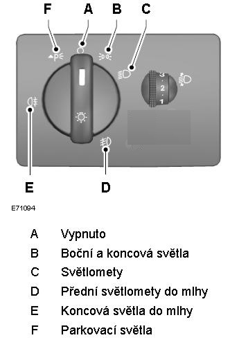

Viz přiložený obrázek.
V poloze A mě svítí obrysová a potkávací světla. :palec_nahoru:
V poloze B mě svítí obrysová a přední parkovací. :palec_nahoru:
V poloze C je totéž jak v A, zde lze navíc přepnout na dálková. :palec_nahoru:
Nechápu polohu F. To mě svítí obrysová, parkovací a potkávací. K čemu to je? :?:

To že ti v poloze A svítí světla znamená to, že máš asi aktivní automatické denní svícení.
Parkovací poloha se užívá při stání na nepřehledných místech za tmy, ale neměly by svítit ty potkávací, jen obrysovky!

Re: Vysvětlení osvětlení
Příspěvek od Quickie » 06.06.2010 23:24
ja to mám presne tak, ako je napísané na obrázku..
A - vypnuto
B - predne a zadne obrysovky
C - predne a zadne obrysovky + stretávacie, s moznostou zapnut dialkove
D,E - hmlovky
F - predne a zadne obrysovky s tým, ze tušim nie su osvetlene vnutorne pristroje.. teda su to parkovacky
ty máš navyše do polohy A domontované české ford automatické denne svietenie

Příspěvek od stand » 07.06.2010 07:11
Máš tam něco špatně, mají tam svítit jen obrysovky (teda v poloze F)!
Příspěvek od Anndy » 07.06.2010 08:16
Poloha F: svietia iba vonkajsei obrysove (parkovacie) svetla. Vo vnutri auta nesvieti nic, ani nie je nic podsvietene.
To je pre pripad, ked by auto mohlo tvorit prekazku, tak aby bolo minimalne osvetlene a boli viditelne ak sa nemylim, poloha F funguje az ked je vybraty klucik zo zapalovania.
Takuto funkciu maju aj napr. auta z VW gruppy, tam je rozdelena na pravu a lavu stranu a aktivuje sa packou smerovky, resp. po vytiahnuti kluvika zo zapalovania sa da bliker bud vlavo, ci vpravo.

Příspěvek od lubomir.stastny » 07.06.2010 08:21
Takže F a B jsou stejné funkce, ale F funguje správně jen při zhasnutém motoru? Protože když běží, svítí mi i potkávácí. Osvětlení palubní desky jsem neprozkoumal, ale prověřim to.

Příspěvek od stand » 07.06.2010 08:26
Ano správně by poloha F měla jít aktivovat pouze při zhaslém motoru, 4 obrysová světla a nic jiného už nesvítí, nepípá atd..

Příspěvek od Anndy » 07.06.2010 11:18
F a B su rovnake (stejne), co sa tyka osvetlenia auta zvonka. Zvnutra ma poloha F vsetko zhasnute (nesvietia budiky, radio, ci nie su ziadne podsveitene ovladace). Poloha B ma vsetko vnutorne podsvietneie (nie osvetlenie - stropne, nohy, etc.) zapnute.

Příspěvek od Jindrich » 07.06.2010 15:42
lubomir.stastny - andy ti to píše přesně. My na starejch autech musíme pro správnou činnost polohy F vyndat klíček ze spínací skřínky ( nemyslím andyho vůz, mluvím o mém). Třeba do toho kecá to denní svícení, se kterým nemohu radit, jelikož můj vůz tuto vychytávku nemá namontovanou. Správná činnost osvětlení vozidla při poloze F jsou pouze obrysová světla vpředu a vzadu. Nic víc. Hezkej den.
