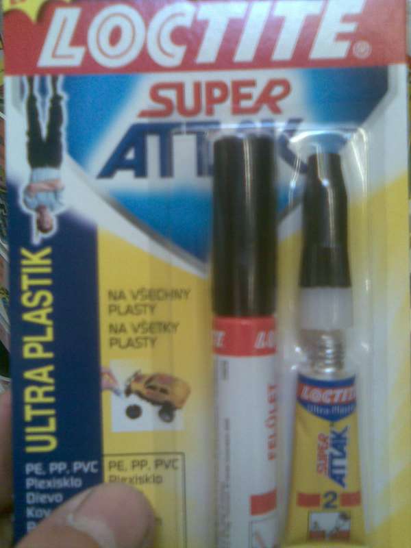

no mě taky jeden rupnul!...vyřešil jsem to koupí nějakyho specialního(už nevim jak se jmenuje :roll: )lepidla na tvrdej plast a malym šroubkem....esteticky nic moc ale DRŽÍÍÍÍ :palec_nahoru:

me taky jeden rupl, jeste nemam vyreseno, nicim to nedrzi
FrFill nemuzes se kouknout jak se to lepidlo jmenuje? Dik

to bigolin:no.....už fakt nevim je to víc než rok :wink: ,ale zajedu do kramu kde jsem to kupoval a pohledam :palec_nahoru:

taaaaaak jsem tady :lol: a je to lepidlo:LOCTITE Super Attak->ultra plastik<-
