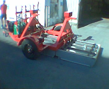

Oprava výtluků
Dobrý den ten ,,Český vynález " se ve světě používá od sedumdesátých let ,tato metoda se jmenuje INFRARED ASPHALT REPAIR v principu jde o znovuroztavení asfaltového povrchu jehoho následného promíchání z doplňujícím materiálem ,přimícháním tzv:omlazovače následné zhutnění .Po tom se provede penetrační nástřik s posípkou z rozemleté strusky.Opravy jsou kvalitní hlavně z důvodu dokonalého prohřatí a spojení doplňujícím materiálem za teploty 160 -180 C.Stroj Silkot je jedinečný v tom že dovede zpracovat asfaltový recyklát z frézování.
Pokud chcete nějaký video tak stačí na yuotube zadat infrared asphalt repair.
Na našich stránkách jsou taky nějaký fotky a videa
Petr Chlíbek http://www.opravasilnic.cz
