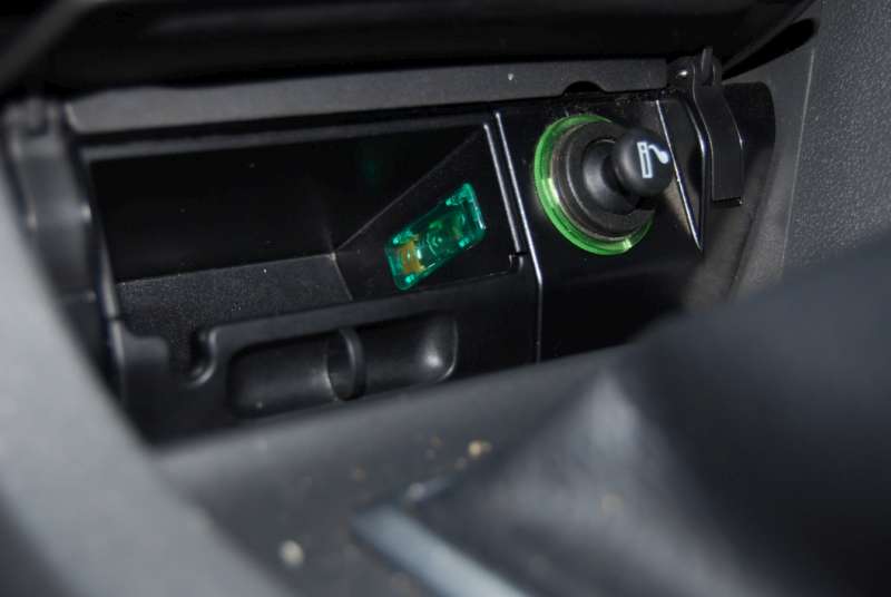

prosím o radu jak demontovat (vyndat) zapalovač mam tam prasklou žárovičku tak než se do toho pustím pak prosím o pár rad ,ať ho nezničím
- Marťas
- Příspěvky: 9172
Re: demontáž zapalovače
Musis oddelat ramecek okolo radicky, pod nim jsou 2 srouby, ktere drzi cely plastovy "popelnik".....prace na 5 minut

diky a jestě asi blbá otázka jak ten rámeček kolem řadící paky vyndatMarťas píše:Musis oddelat ramecek okolo radicky, pod nim jsou 2 srouby, ktere drzi cely plastovy "popelnik".....prace na 5 minut

Lukysek: Mrkni sem, snad to pomuze : http://www.ford-focus.cz/forum/viewtopi ... 86&t=18406

diky za info fakt páce s rozebráním najitím žárovičky v garáži a dáním do kupi cca 5 min
