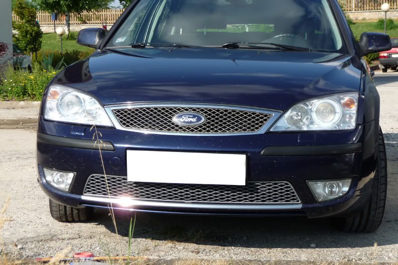

Ahoj,
chtel bych si na MK 2004 pridelat 'spodni gril' (http://cdn.motors.co.uk/d/used-photos/2 ... P55EOT.jpg) misto cerny mrizky, kterou tam momentalne mam (http://forddesktops.com/desktops/mondeo ... 3_01_b.jpg). Koukal jsem, ze to tady par lidi menilo, ale nikde jsem nenasel, jak tezkej je to zakrok, jestli se to bez problemu zvladne doma nebo jestli jsou na to potreba sikovnejsi ruce/servis.
Pokud by nekdo mel zkusenosti jak to jednoduse predelat, moh by to do par vet sepsat a hodit sem?
Predem moc dik.
Predem moc dik.

Je to hracka, neni treba ziadny servis. Stary das von a novy nasadis. Len ho musis nejak uchytit. Ja som ho prilepil s lepidlom a biny ho prisroboval k narazniku.

Ano mal by ist dole naraznik, ale nemusi. Da sa to spravit aj bez demontaze. A ludia com maju dole ten skaredy cierny plast nech zabudnu ze im tam bude drzat na tych packach. Tie narazniky nato niesu robene. Ten novy grill tam musite but prilepit alebo nejak inak upevnik.

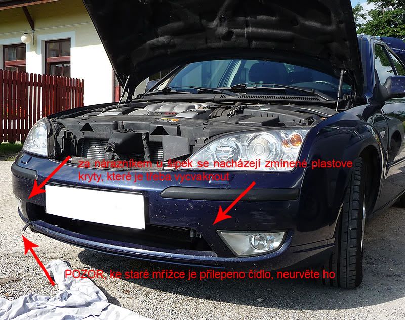

Starsi gril je uchycen zevnitr.. Pro jeho vyndani jsem musel sundat horni mrizku (vyndat dva koliky a vycvaknout smerem od auta) a sundat dvy kryty cehosi za mrizkou (viz foto). pak uz jen opatrne odcvakavat.
jinak az to budete lepit, poradne to pripevnete... po mesici a pul jsem ji ztratil a prejel.. slusna slupka..
