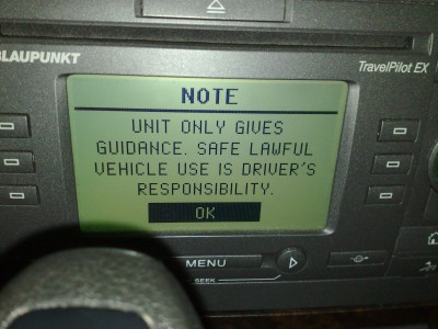

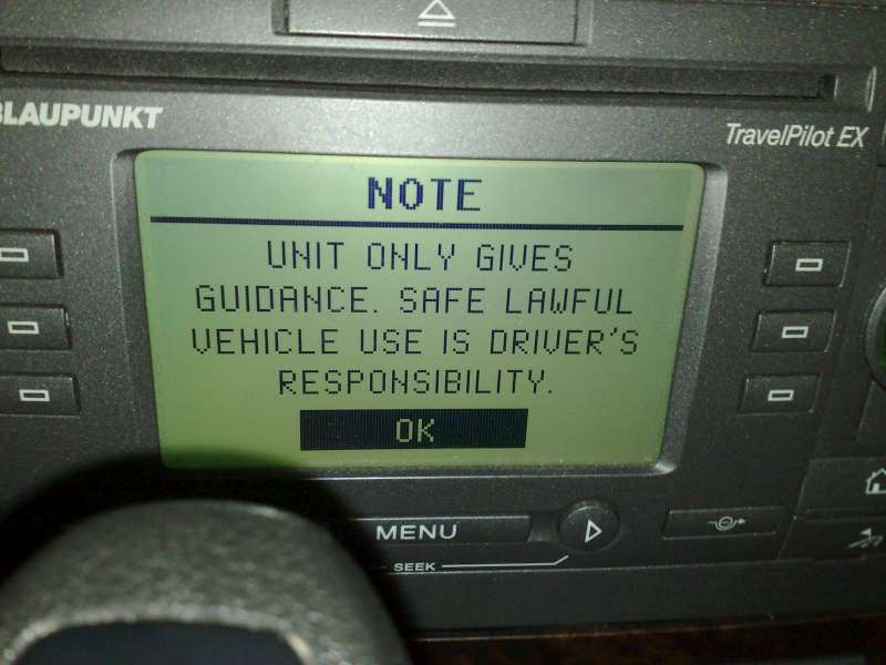

Prosím o radu.Mám v Mondeu toto autorádio a po zapnutí se mi objeví tohle hlášení.Musím zmáčknout pravé potvrzovací tlačítko a pak zmizí.Lze nějak navolit,přepnutí rovnou rádia bez této hlášky?

Re: Rada ohledně Navigace TravelPilot EX
No,tak to by mohlo byt.na densu to tak je taky.pokud nastartuju a pri poslednim vypnuti jsem tam mel radio,tak se mi tam radio objevi(vyber stanic).pokud jsem se ale navigoval,tak mi pred mapou skoci podobna hlaska,ze mam dodrzovat pravidla atd...stisknu agree a pak teprve vidim mapu.
- Příspěvky: 1764
Jj, je to upozornění, aby člověk přemýšlel a neposlouchal jen slepě navigaci
