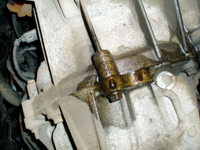

Zdravím všechny Fofíky.
Tak jsem měni čidlo tachometru a po zdárné asi 5 hodinové akci tam je nové. Ale teď mi od něho teče olej ven s převodovky. Nevíte někdo čím to utěsnit,Vytahovat se mi znovu fakt NECHCE!!
Díky za odpovědi.

Těsní to gumové O kroužky, musel jsi je při montáži asi poškodit

koupil jsem nějakej tmel na těsnění a jak zchládne motor tak ho tam narvu. Čidlo ale v žádném případě vytahovat nebudu. To je o nervy

Hmm, mám za to, že těsnění musí být "mezi". Což nebude... Ona výmněna oleje v převodovce bude dražší, než předělání toho čidla, ne? Rozhodně bych to předělal komplaet a když ne osobně, tak holt servis.

takže jsem to čidlo oblill kaučukovým tmelem a je vše v pohodě.

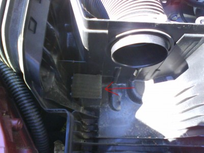

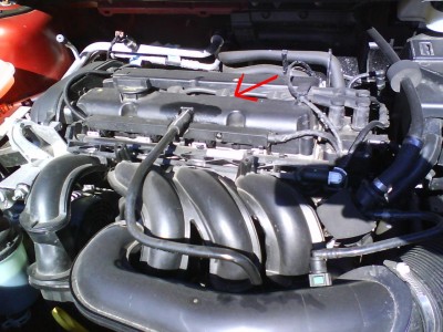

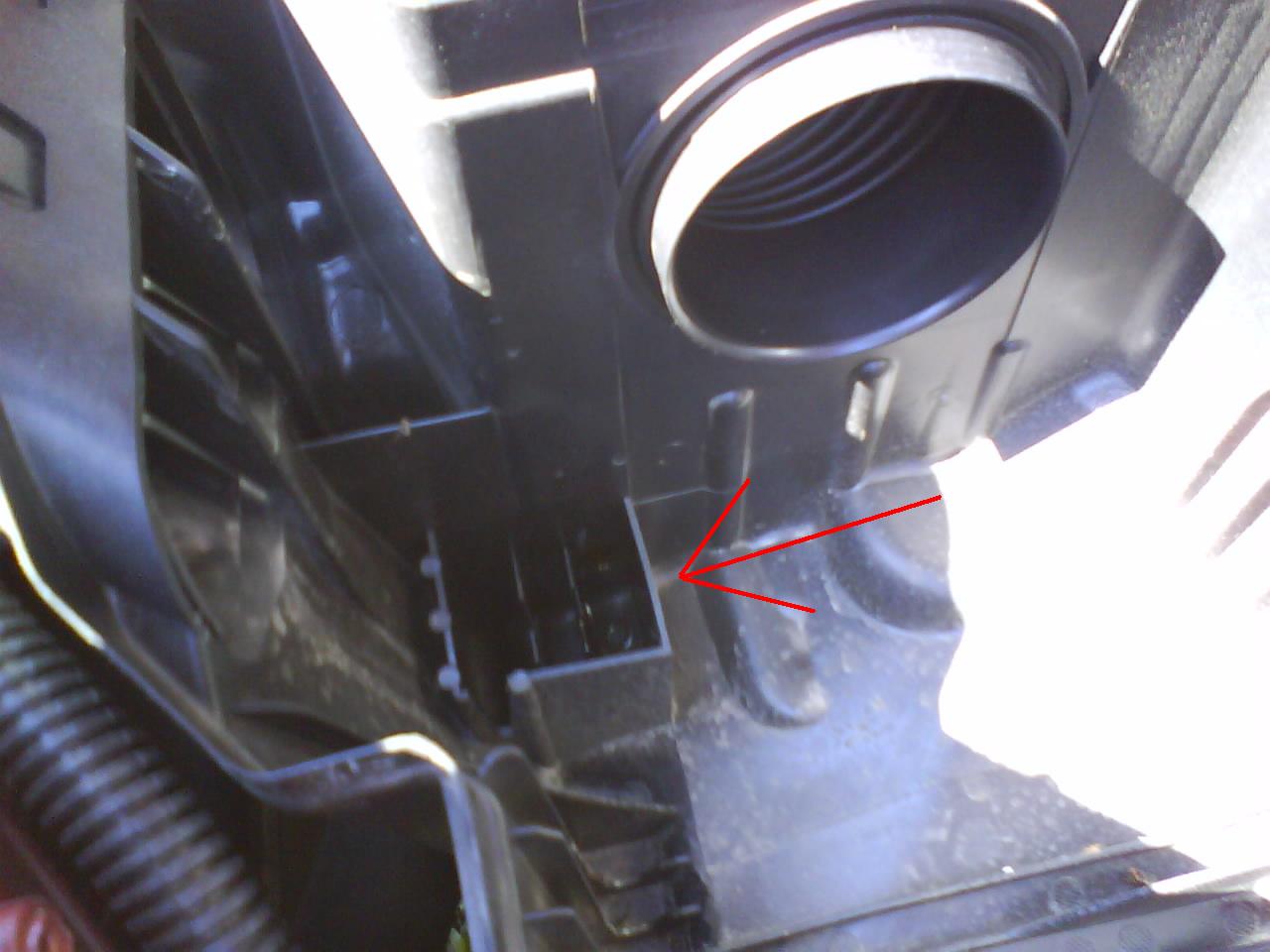

hele kluci čo mi to robi ten moj fofan, som dnes po nejakom čase nakukol pod kapotu a tam mastný flak..
ta hadička vedie do airboxu do takeho kútika zakryteho molitanom
robi to niekomu z vas co mate nove auta?

Podle mně to je odvětrávání ventilového víka.Jde vlastně o odvod výparů oleje z motoru.Utřel bych to a víc se nestaral.Maximálně můžeš propláchnout a pročistit tu hadičku.

no to ja viem že je to odvetravanie, ale prečo to netesní? mhm.. včera som umyl aj cely motor tak uvidím čo to bude robiť dalej :wink:

nenechal sis tam ubrousek od svaciny ? to vis salam dela divy :mrgreen: :mrgreen: :mrgreen:
PS : je to odvetrani vika a ten molitan filtruje ten vzduch co leti z vika
