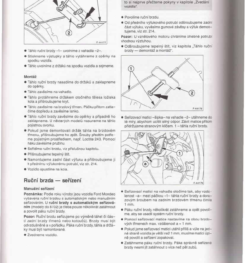

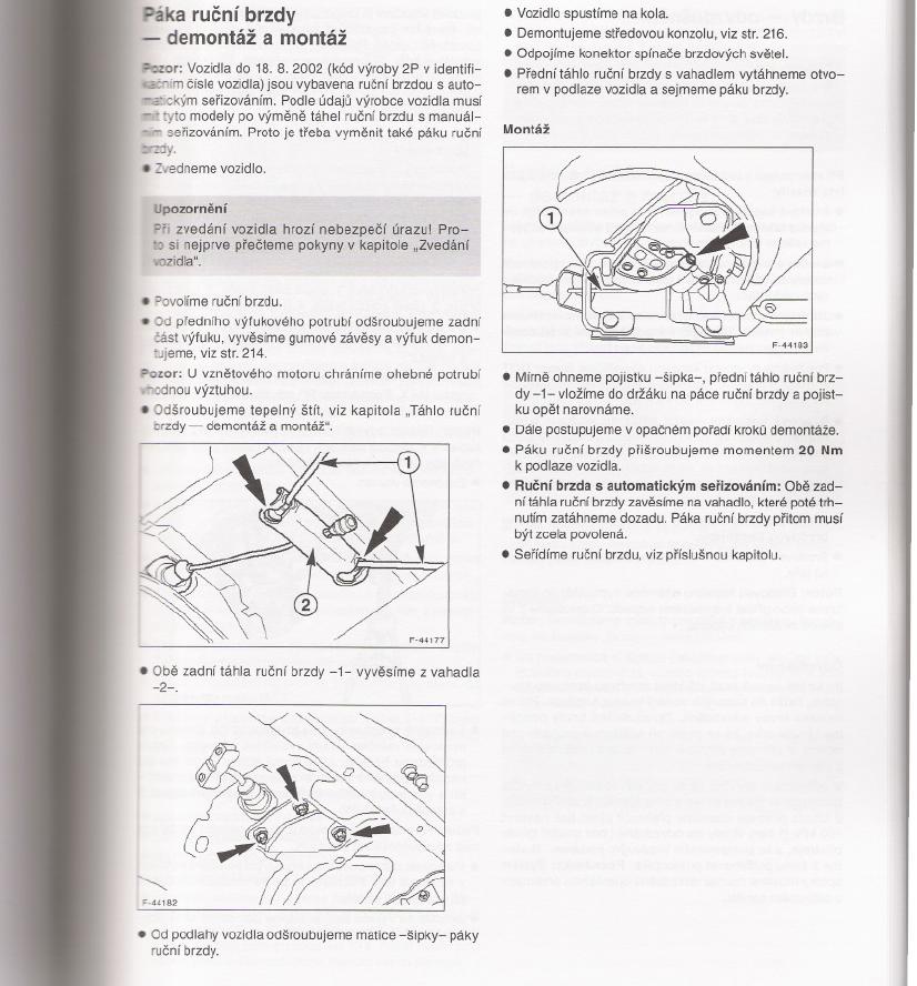

když zatáhneš jak říkáš až nahoru jde to stále lehce, či to nahoře, alespoň trochu ztuhne? tohle se ti stalo náhle nebo se to zhoršovalo ? myslím, že ti asi praskl jeden lanovod k ruční brzdě, když si lehneš pod auto a někdo ti bude tahat za brzdu je celkem dobře vidět jak běhají vzádu klíče k ruční brzdě.

a ještě.
