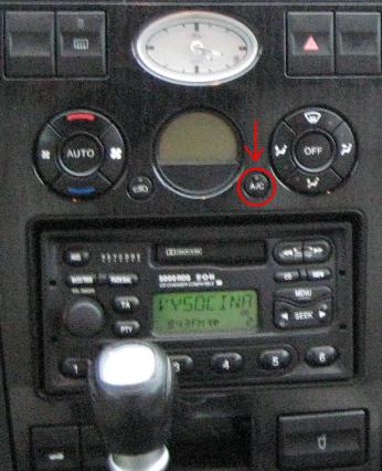

Tak zjišťuju, že mi chladicí ventilátor běží, i když zjevně by jít neměl, tj. hned ráno po nastartování, cca 15s, sepne relé a hučí... Pak odjedu, motor se zahřeje a ventilátor se vypne. Jak ale někde začnu popojíždět, tak se ventilátor zase rozběhne a to i nyní, když je venku třeba jen 6st. Co myslíte, že je špatně? Termostat?

ak termostat ,bude ti kolisat ručička teploty...je to tak?
ale premyšlam či si sa nenechal nachytat fordackym vtipom a to zapnutia automaticky klimy ak mas ofuk priamo nasmerovany na okno..

Ručička teploty je tam, kde má být, na prostředku.
nachytat jsem se nenechal, i když jsem manuálně na auta poleno
tak tohle by bylo už i na mě moc
není to klima, je to fakt chladicí ventilátor za maskou v motorovém prostoru

nemusíš být ani poleno, aby jsi se tou klimou nechal nachytat. Ono totiž u Mondea to že tlačítko klimy nesvtí neznamená že není zapnutá. Mě taky pořád běžela sahara a já nevěděl proč. Máš manuál klimu, nebo automatickou? U automatický je to tak, že pokud máš AUTO zapnuto a pak ho vypneš a máš puštěnej prostě jen větrák, klima běží pořád, i když tlačítko klimy nesvítí, jedinej zaručenej způsob jak ji vypnout je ... ZAPNOUT a VYPNOUT
Pak už je to OK. Vyzkoušej to!

Aha, tak to jsem nevěděl, to vyzkouším. Mám automatickou klimu a mám tam nastaveno 22st. a AUTO, vypínám jen když mě to fakt s..e, že na mě něco fouká. Ale zkoušel jsem se dívat do motoru a je to podle mě ten větrák vepředu u chladiče, ale ověřím si to ještě jednou. Každopádně jestli tomu dobře rozumím, tak pokud klimu vypnu úplně, tj. na displeji klimy nebude nic a bude mi vepředu hučet větrák, tak to zaručeně není klima

ved som ti to hned na začiatku písal
jj daj klimu do polohy off a ked budu hučat zase obe tak to klima nieje,ale ja si myslim,ze bude

a máte asi pravdu. Když mám klimu na AUTO, hučí větrák a asi to bude klima. Jenže když klimu vypnu, tak to hučí pořád - je to správně? Jinak když vypnu motor a nastartuji s vypnutou klimou, větrák neběží a je klid.
Zaráží mě, že větrák nevypne při zapnutém motoru, když vypnu klimu...

vypne, ale musíš tu klimu vypnout tak, že tím malým kulatým tlačítkem na klimu ji zapneš a zase vypneš. I když předtím nesvítí, prostě rozsvítit a zhasnout. Nevím jestli je to odemě dost srozumitelný

nalevo zapínám tlačítko AUTO a vypínám napravo tlačítkem OFF a jestli si dobře pamatuji, na displeji nebylo nic, ale byl podsvícený a větrák běžel. Když vypnu motor a zase zapnu s vypnutou klimou, tak displej klimy podsvícený není a větrák neběží.
Každopádně díky za trpělivost
že by soudruzi od Forda někde udělali chybu?

jo tak teď koukám, že jsi mi to i názorně předvedl. Tak to ne, A/C teď vůbec nepoužívám, jen na displeji, když už to nechávám fičet, mám 22st. a AUTO, ale A/C mi nesvítí. Možná to píšu blbě celé už od začátku, ale já jsem psal, že jsem poleno

rekl bych, ze to bude stejne i u Focusu, me AUTO sviti pouze se zapnutou klimou. Pokud mam na displeji 22 stupnu + AUTO, sviti klima, pokud klimu vypnu (tlacitkem A/C), napis AUTO zmizne.

ale mam dojem, ze kdyz stisknu AUTO, tak se mi A/C nerozsviti, to musim udelat ja stisknutim tlacitka A/C. A/C se mi rozsviti jeste v pripade, ze zapnu foukani na okna, ale to je podle manualu OK a je to i logicky, aby se odmlzily.

Třeba já jsem nevěděl, že když nastaruju s vypnutou klimou a větrákem, že už ten display nebude podsvícenej. No, pořád se učíme
Když máš na displayi AUTO, klima běží, i když zrovna A/C nesvítí.
Když pak AUTO vypneš a máš tam jen např. 22 st., klima běží pořád a A/C zase nesvítí
V tom případě klimu vypneš tak, že A/C rozsvítíš a zhasneš.

Tak mii to nedalo a musel jsem to jeste vsechno jit vyzkouset
Takze pokud mam vzduch nastaveny na napr. 22st a nesviti AUTO, nebo je to cely vypnuty, tak po nastartovani motoru se vetrak nerozbehne.
Pokud zapnu AUTO, nebo A/C (rozsviti se tlacitko), tak se rozbehne vetrak a pak uz neni zadny zpusob, jak bych vetrak vypnul bez vypnuti motoru. Nepomuze ani zapnuti a vypnuti A/C, ani vypnuti AUTO, ani celkove vypnuti vzduchu tlacitkem OFF. Leda ze by ten vetrak mel nejak zpozdeni, ze by se vypnul az treba po delsi dobe, ale nemel jsem tu trpelivost u toho cekat, takze to zkusim jeste jindy.
Dalsi nova vec je pro me ta, ze kdyz mam tedy zapnutou klimu (i kdyz jsem si myslel, ze jedu bez klimy), tak vetrak nehuci porad, ale vypina se a zapina behem jizdy sam. Mozna, ze by po vypnuti A/C tedy dobehl treba 5min a pak uz by se nesepnul, ale to nevim, to je jen domnenka.
