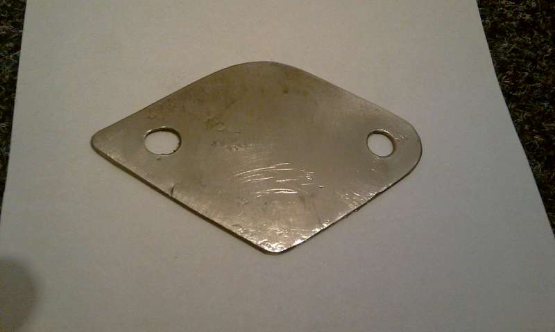

antonín
Příspěvky: 639
Registrován: 20.04.2009 21:25
Bydliště: Zlín
Re: EGR ventil - mondeo
Příspěvek od antonín » 13.02.2012 19:22
jen dotaz, břeh psal, že ti co mají EGR s podtlakem a konektorem, že to je snímání průtoku spalin,ale několikrá jsem ho měl rozdělaný a dokonce i servisák mi říkal, že to je snímání otevření EGR nějaké čidlo tam asi nebude, se záslepkou jsem jizdil cca půl roku a nic se nerosvítlio. Ani nevím proč ji tam nemám asi ji tam zase šupnu. Ale bez dírky ne???
Ford Mondeo 2.0TDCI 85KW 2004 Combi ,Denní světla-AUDI S6
antonín
Příspěvky: 639
Bydliště: Zlín
Příspěvek od antonín » 13.02.2012 19:35
já mám udělanou takovou záslepku,nerez bez dírky.

Příspěvek od Brehowicz » 13.02.2012 19:38
Je to snímač koncáku a taky sem to tu někde psal,na ten prutok si vubec nevzpomínám.Pokud tak ve spojení s motorovým ovladanim klapky.Tam to nejde ošulit ani dírkou.
antonín
Příspěvky: 639
Bydliště: Zlín
Příspěvek od antonín » 13.02.2012 19:44
tak teď nechápu, když egr jen zaslepím a nechám vše zapojené, tak se snad bude otvirat pořád jak bez zaslepení ne? jen nepujdou do motoru spaliny?
