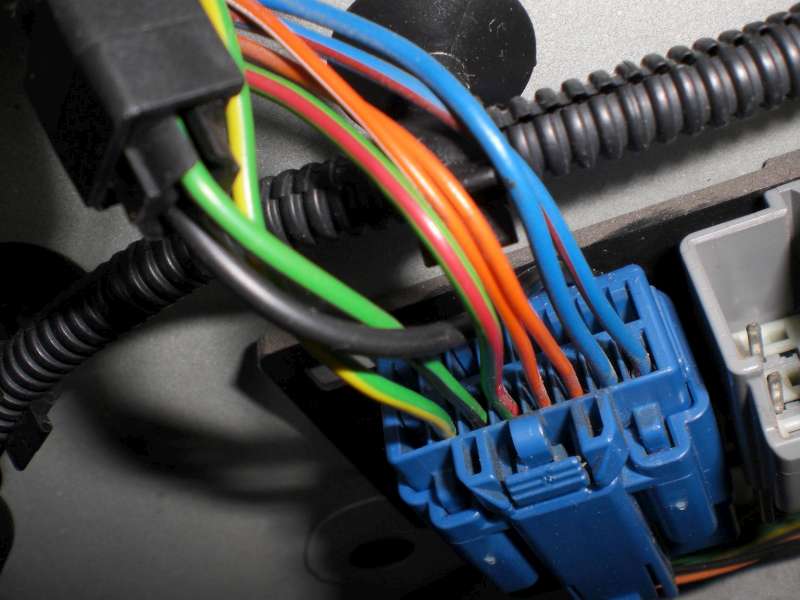

diky za odpovedi na mou otazku, uz jsem si dojel pro zkouseckuzewl píše:Nevite nekdo barvu kablu od zpatecky u kombi? Abych nemusel do prace pro zkouseckuPrelouskal jsem (asi uz potreti) cely tohle vlakno a nikde se o tom nikdo nezminuje. Diky.
- Kóťa
- Příspěvky: 9765
- Bydliště: Střední Čechy
Re: Parkovací systém
Zewl:Vždyť v tom pdf od Kutaca je to vidět co za kabely svorkuje,ne?
- forbes
- Příspěvky: 517
- Bydliště: Mladá Boleslav
Zewl:tak tady to mas

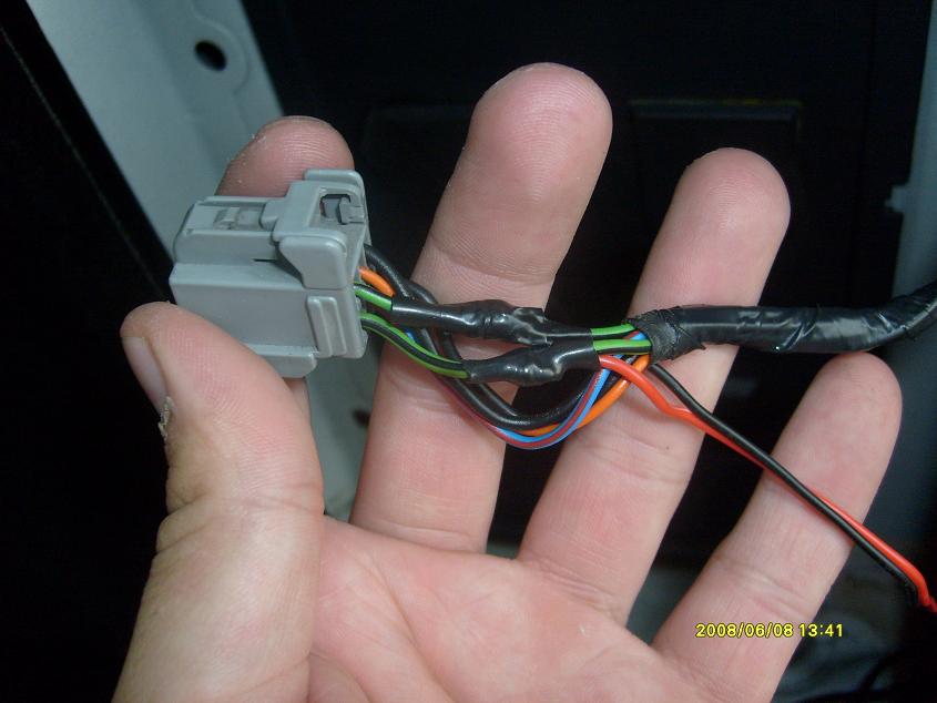

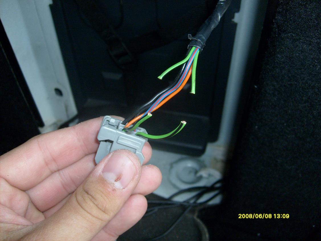

ja to napojil na tyhle dva (ty strihle), zkouseckou jsem zjistil, ze tam jde proud pri zpatecce. No a prusvich nastal, kdyz jsem to vsechno pozapojoval, natahl pod tapec atd. a po 4 hodinach prace jsem zjistil, ze kdyz couvam, tak je to OK, ale jakmile slapnu na brzdu, tak se to vypne
Nevite cim by to mohlo byt? Ted se to pri zpatecce uz ani nezapne... Doufam, ze jsem neco neposral v elektrice. Zpateckove svetlo pri zarazene zpatecce sviti, takze šťáva tam jednoznacne jde...

ty jakube proc si to strihal normalne rychlospojkou,ten zeleno cerny je stava na zpatecku!

ja to rozstrihnul a napojil na to ty dva draty z PA, udelal jsem to spatne?

co je to za draty cerveny a cerny,neni to napajeni jednotky,vtom pripade 1- a 2+z couvacek

jj, cerveny (ma byt pripojen na privod svetla zpatecky) a cerny (ma byt pripojen na kostru vozidla) jsou napajeni ridici jednotky PA. Jak rikam, kde je chyba?
